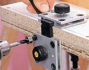

2Mondhatni hagyományos és a barkácsolók által leggyakrabban használt a köldökcsapos kötés. Kialakítása viszonylag egyszerű, a szekrénytestet alkotó elemeket fúrt lyukakba ragasztott kemény facsapok kapcsolják össze (1). A kötés szilárdságát a keményfa csapok sűrűségével lehet növelni. A csaplyukak egytengelyűsége és merőlegessége fontos, ezért az összekapcsolandó lapelemekbe fúrt lyukak készítéséhez ajánlatos fúrósablont, vagy ún. köldökcsapozó készüléket használni (2).
A hengeres facsapok átmérője általában a lapvastagság fele, a lapba központos fúróval készített csapfészkek mélysége a vastagságának a 1/2, 3/4-e, a hossza pedig laminált lap esetében vastagságának közel a kétszerese legyen. A csapok egymástól mért távolsága 100-200 mm közötti, a szélső élhez közel, attól 30 mm-re kerüljön az első. A fészkek mélységét a fúrók szárára szorított mélységhatároló gyűrűvel biztosíthatjuk. A csapfészkek nyakánál a kitüremkedő ragasztóanyag számára mindig készítsünk csekély mélységű süllyesztéket, hogy kinyomódott ragasztó ne akadályozhassa az elemek tökéletes felfekvését. Kötőanyagként bármely diszperziós faragasztó is megfelel. Az összeerősített darabok merőlegességét a ragasztó kötése alatt sarokszorítókkal (3), léckalodával, vagy jobb híján akár műanyagkötéllel összekötve (4) célszerű biztosítanunk.
