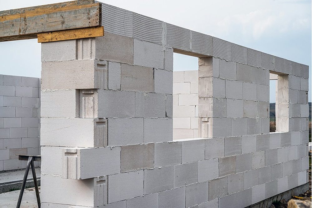

Az Ytong Classic, mint azt a neve is mutatja a hagyományos Ytong tégla, mely 30 centiméteres vastagság esetén 0,37 W/m2K U értékkel bír, ami azt jelenti a fenti adatok ismeretében, hogy alkalmazásakor szükség van extra hőszigetelés használatára is. Itt azonban érdemes kitérni a hagyományos 30 centiméteres téglafal hasonló tulajdonságaira. Egy kerámiatéglából épült 30-as falszerkezetnél ugyanez az érték 0,58 W/m2K, vagyis az Ytong ennél sokkal jobb, és emiatt nem is szükséges olyan vaskos szigeteléssel ellátni, azonban mivel sem a törvényi előírásoknak, sem a normál igényeknek, illetve komfortnak nem felel meg, ezért a kiegészítő szigetelés használata javasolt.
Az Ytong Lambda téglából épült falszerkezetnek a klasszikus változattal ellentétben sokkal jobb U értéke van, hiszen önmagában egy belőle épült 30 centiméteres falszerkezet 0,27 W/m2K értéket képvisel, ami ugyan még mindig alatta van a manapság elvárt vagy előírt értéknek, azonban sokan ezzel már teljes mértékben megelégszenek, így az ebből épült Ytong épületek azok, melyeket nem minden esetben szoktak utólag szigetelni. Ennek az oka, hogy 0,089 W/mK-s lambda értékkel rendelkeznek az ilyen házak, ami kimagaslóan jó értéknek tekinthető. Sok helyen tapasztalható, hogy amennyiben van hely, a 30 centiméteres falvastagságot 50 centiméterre növelik, ami azért kiemelendő, mert ilyenkor az U érték már 0,17 W/m2K alá esik, vagyis önmagában a jogszabályoknak és az érzékeny komfortszintnek egyaránt megfelelő az épület. Ezek azok az esetek, amikor az Ytong önmagában is megállja a helyét extra hőszigetelés nélkül. Nyilván egy passzívházhoz nem elegendő, viszont ez már egy egészen másik történet!
Bár Ytong Start és Ytong Forte két különböző típusú tégla, valójában azonban a hőszigetelés tekintetében ugyanaz a kettő. Azért választották külön őket, mert a Start jobb nyomószilárdsággal rendelkezik, és önmagában ritkán vagy inkább egyáltalán nem használják komplett falszerkezetek kialakításakor, kizárólag az indítósorokhoz szokás alkalmazni. Bármelyik típusról is beszélünk, a hőszigetelés tekintetében a leggyengébb Ytong tégláról van szó, melynek mindössze 0,45 W/m2K az U értéke 30 centiméteres falazás esetén, azaz minden esetben fontos szigetelni. Érdekesség, hogy tulajdonságai még így is meghaladják a hagyományos téglát, így a szigetelésen rengeteget spórolhatunk, hiszen a vékonyabb külső borítás is elegendő lehet a megfelelő szigetelő hatás elérésének érdekében. Ezeknél az Ytong típusoknál ráadásul már azzal sem lehet trükközni, hogy vastagabban vagy duplán vesszük, hiszen akkora helyveszteség lépne fel, hogy az már nem tekinthető életszerűnek vagy elfogadhatónak.
