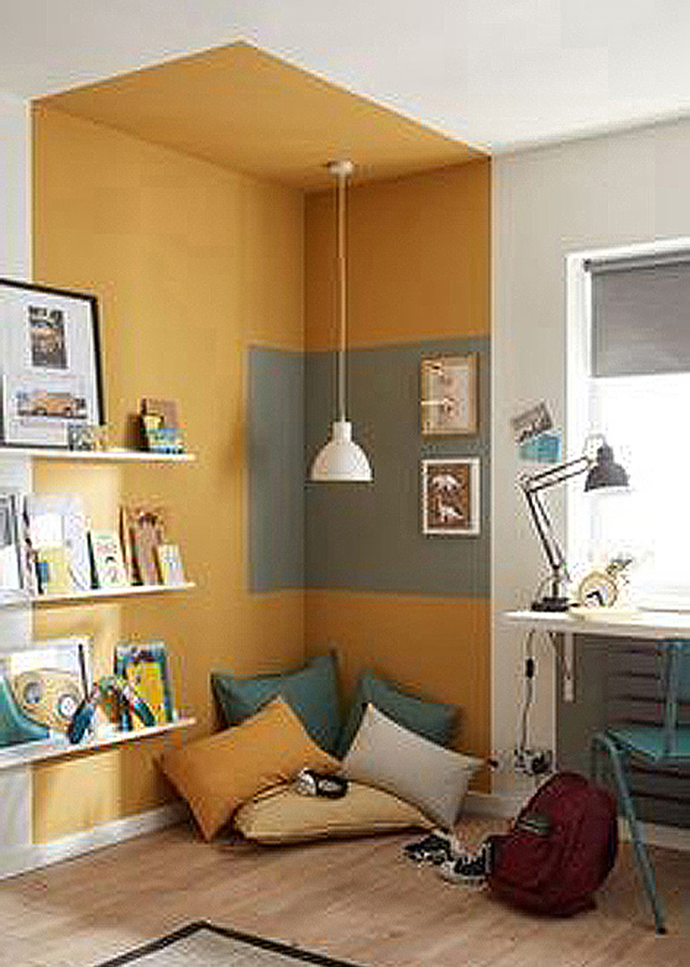

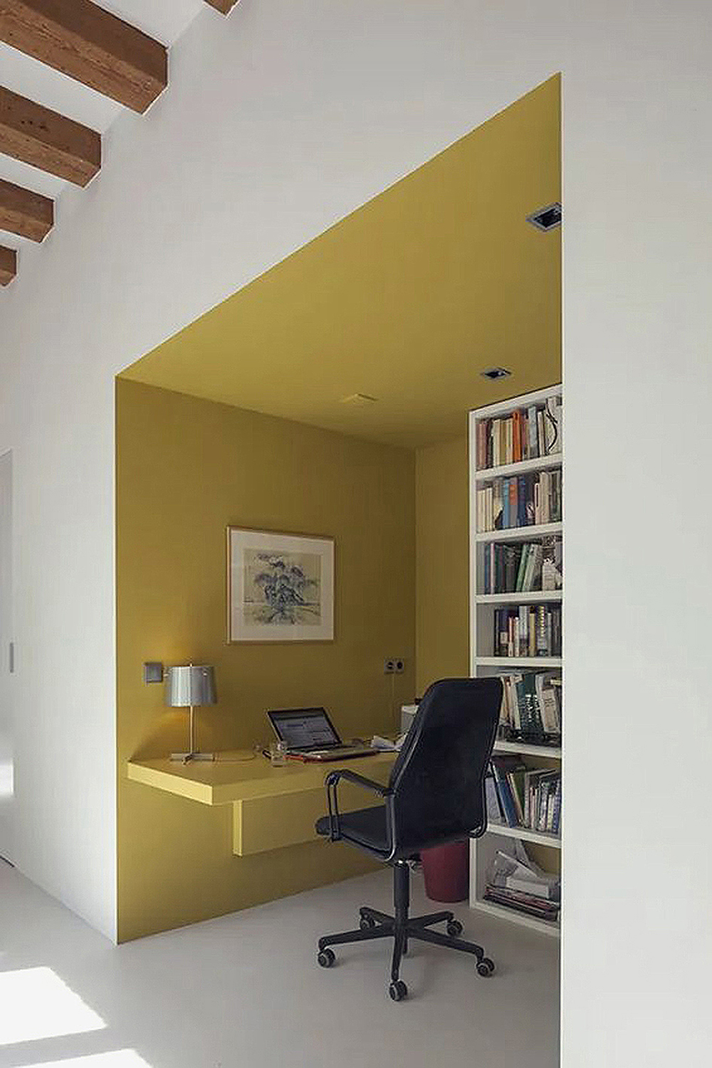

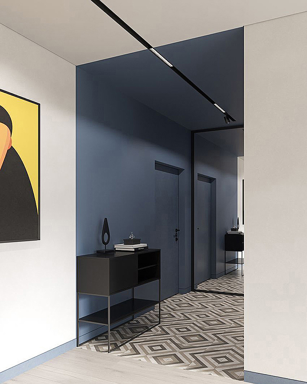

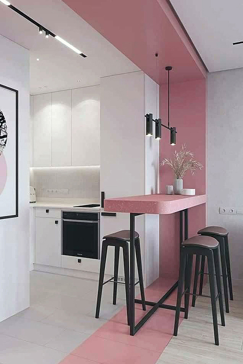

Legyünk bátrak. Gondoljuk át a lakás – vagy a helyiség – összes funkcióját. Nézzünk meg, hogy hol vannak faltörések, ki- és beugrások, ajtó nélküli helyiségváltások (pl. előszoba-nappali, konyha-nappali, konyha-étkező). Ezeken a helyeken könnyű színt váltani, de a színváltás akkor is lehetséges, ha teljesen folytonos a falfelületünk. Akkor is érdemes lehet színt váltani – pl. az étkezőasztalnál –, amikor túl nagy a tér és így a falfelület is. A képek között is van példa rá, hogy a falnak csak egy széles sávja és felette a mennyezet kapott külön színt, így meghatározva az étkező helyét. A sarokban elhelyezett és színnel kiemelt étkező vagy pihenősarok még különlegesebb hatással bír. Bátran térjünk el attól a szokástól is, hogy a mennyezet egyszínű – fehér. Különleges tereket és kontrasztokat hozhatunk így létre a helyiségekben, sőt az egész lakásban.
Ne feledkezzünk meg a tervezésnél a lámpák meglévő helyéről. Mindig úgy színezzük a falakat, hogy az oldalfalakon és a mennyezeten lévő lámpák és lámpacsoportok az adott színű felületek optikai közepén – esetleg az egyik szélén – legyenek. Hasonlóan járjunk el a képek, a fali polcok és egyéb bútorok esetében is: a színessel kiemelt falfelület olyan, mintha egy másik helyiség lenne, ahová nem lóghat át a kép, a polc vagy a szekrény egy része.

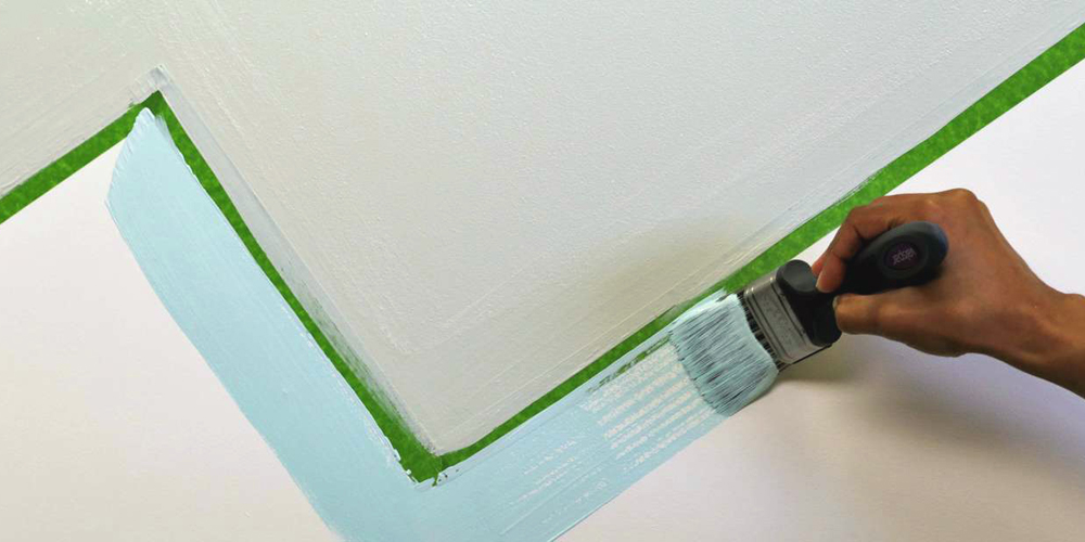

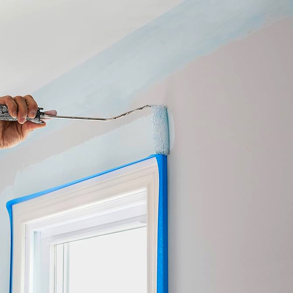

A színváltáshoz szükségünk lesz maszkolásra. Ez azt jelenti, hogy a színváltás helyén le kell ragasztanunk a már készre festett falat egy csíkon, mert nincs az az ügyes kezű ezermester – vagy festő szakember –, aki tökéletesen egyenesen tudja vezetni az ecsetet. Festőhengerrel sem lehetséges ezt megoldani, csak maszkolással.

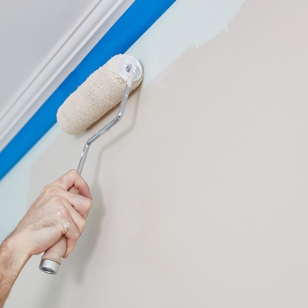

Először a világosabb színnel fessük le a világosabbra tervezett falrészeket. Ha a festék leírásában az áll, hogy 2x, akkor mind a 2 réteg teljes megszáradása után tudunk csak tovább dolgozni. Amikor teljesen száraz a festék, akkor a színváltás helyén maszkoljunk a maszkolószalaggal. Vigyázzunk, hogy teljesen egyenes legyen a maszkolószalag széle, hogy a színváltásunk szép legyen. Az nem baj, ha több darabban kerül a falra maszkolószalag, de nagyon precízen, kevés átfedéssel illesszük össze, hogy folytonos legyen. Amikor végeztünk a maszkolással, akkor először ecsettel fessünk egy arasznyi széles sávot mindenhol a maszkolószalag mellett, majd akár nagy ecsettel, akár festőhengerrel fessünk ki a sötétebb színnel is, általában 2x.
Ha véletlenül a világosra festett kész felületre a sötét festékkel átmaszatoltunk, akkor azonnal, nedves ruhával, óvatosan töröljük le a maszatot. Ha kissé sérült a lemosott rész, akkor fessünk rá a saját – világos – színével. Jó eséllyel nyom nélküli lesz a javítás, hiszen a maszkolószalag alatt sértetlen a festék, mellette pedig javítottuk.

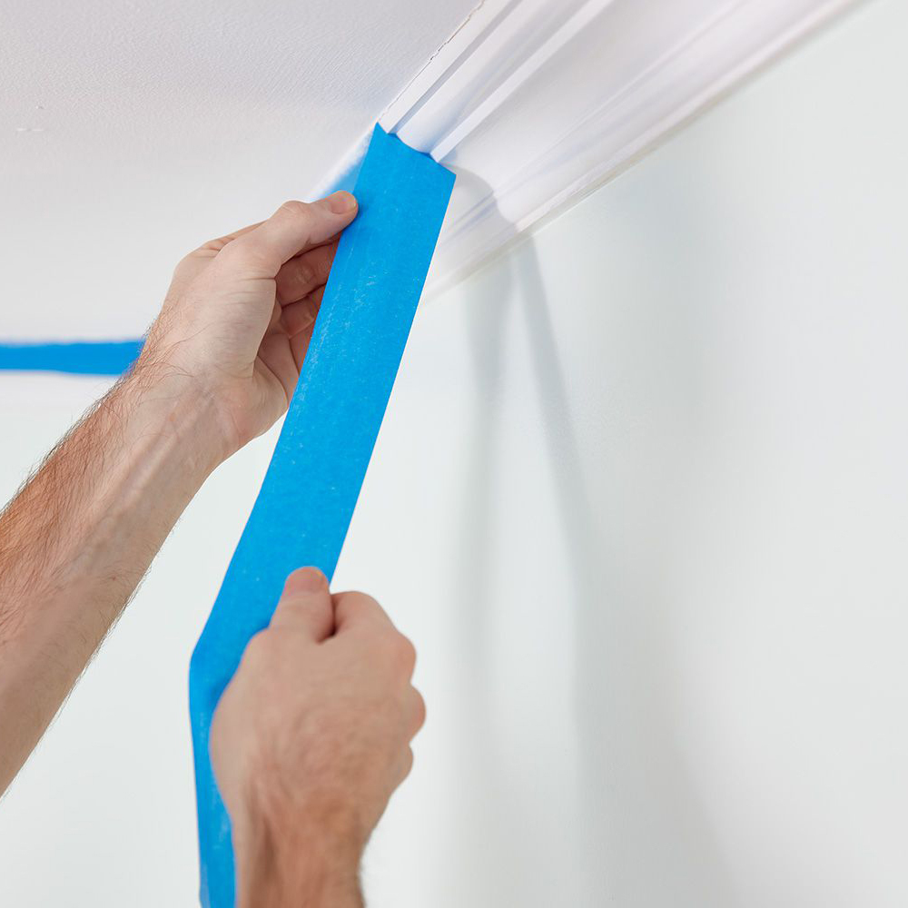

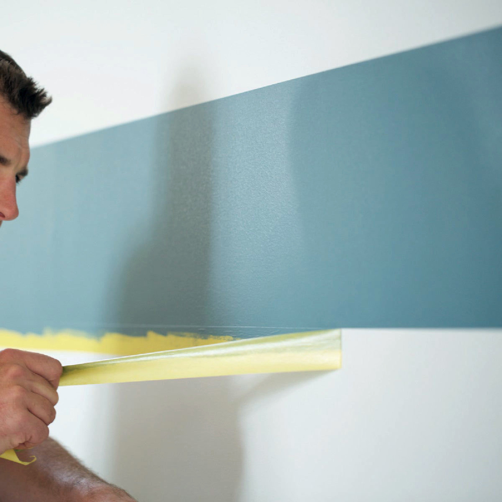

Nem szabad a legolcsóbb maszkolószalagot használni, amikor falfestéken maszkolunk, mert a festéket, akár a gletteléssel együtt képes leszedni a falról, amikor lehúzzuk készre festés után. Kérjünk tanácsot a festékboltban, hogy melyik maszkolószalag milyen felületre való, és gondosan tartsuk be a leírásban lévő tennivalókat is (lehet kapni sensitive=érzékeny változatokat is). Minél hamarabb, a második réteg lefestése után 2-3 órával szedjük le a maszokószalagot a falról. 2-3 óra alatt már biztosan szárad annyit a festék, hogy nem folynak össze a színek szélei. A maszkolószalagot nedves ronggyal enyhén átitatva, és ezután is csak lassan, centiről centire haladva, óvatosan húzzuk le.
Nagyon bosszantó, de előfordulhat, hogy a méregdrága maszkolószalag is leszedi a festéket, sőt a glettet is itt-ott a falról. Nem kell megijedni, a frissen festett fal könnyen javítható. Várjuk meg a festék teljes száradását, keresgéljük meg a hibákat, és ha kell, húzzuk át egy kevés, spaklira tett glettel a hibás felületet egy tenyérnyi darabon. Amikor a glett teljesen megszáradt – porzik –, finom csiszolólappal csiszoljuk meg, hogy teljesen sima legyen. Csiszolás után tenyerünket végighúzva a felületen érezni fogjuk, hogy elég sima-e. Ezután maszkoljuk ki újra, és fessük le. Egészen kis felületeken a sensitive maszkolószalag, hamar leszedve már nem szokott újra „rombolni”. Ha a glett nem, csak a festés sérült meg a maszkolószalag leszedésénél, akkor elég a sérült részen a festéket finom csiszolólappal kicsit megcsiszolni, és kis átfedéssel a festést javítani. A megfolyt festéket is csiszolással javíthatjuk. Száradás után óvatosan csiszoljuk le a pici dudorokat, majd fessük át újra. Érdemes ecset helyett jó minőségű festőhengert használni – a javításoknál kicsit, a nagyobb felületeken közepes méretűt vagy nagyot –, mert nagyon szép egyenletes lesz a végeredmény, és gyakorlatilag nem tud megfolyni a festék. De soha ne felejtsük el a henger használata előtt: körben egy sávot ecsettel kell megkenni, mert a henger széle nem ér el mindenhova, illetve kevésbé precízen tudjuk navigálni.

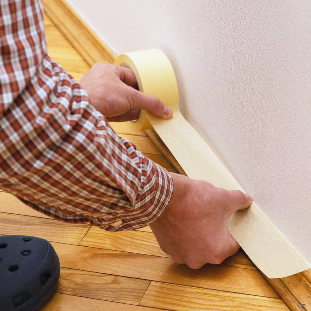

A maszkolószalag mindenhol nagy segítségünkre van. A padlóra tett papírok – vagy fólia stb. – széleit ragasszuk le, hogy ne mozduljanak el. Az ajtótokokat, a parkettaszegélyeket, a mennyezeti díszléceket, a beépített szekrények fallal találkozó széleit is mind ragasszuk le gondosan festés előtt, mert nagyon sok takarítástól megkíméljük magunkat. A készre festett falat is könnyen megsérthetjük, amikor pl. az ajtótokokat vagy a parkettaszegély mossuk le közvetlenül a fal mellett. Ha rászántuk az időt, és mindent leragasztottunk, amit kell, akkor alig kell majd takarítani festés után. Elég lesz lehúzni a maszkolószalagot. És ezeken a felületeken elegendő, ha az olcsóbb maszkolószalagokkal ragasztunk, mert nem olyan érzékeny a felületük, mint a festett falé.
