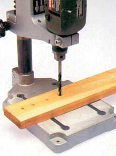

A lyukak pontos átjelölése a kötés pontosságának következő kritériuma. Ezt legegyszerűbben két kis vékony szeg beütésével érhetjük el. A szegeket azonban célszerű kihúzásuk után megfordítva visszaütni a helyükre, hogy valóban a hegyük mélyedjen a szomszédos anyag oldalélébe (2), vagy lapjába. Kiálló részük maximum 2 mm legyen. Átjelöléskor a szegek hegyét nyomjuk a másik darabba, de ilyenkor a pontosság érdekében ajánlatos az alkatrészeket oldalról, derékszögben, egy falapra szegezett léccel megvezetni (3). Ha a csapok lapba eresztettek, akkor arra is ügyeljünk, hogy a lapok bütüje merőleges legyen az oldalukra, és teljesen a sablon alaplapjára feküdjenek fel. Elmozdulásuk esetén a csatlakozó darabok nem kerülnek majd egy vonalba. A következő feladat a csapfészkek kifúrása, ez is rejt néhány hibalehetőséget. Először is a furatok merőlegesek legyenek a lapokra, élekre. Ezt csak állványba fogott fúrógéppel biztosíthatjuk (4), bár rövid zsákfuratok esetén az eltérés kézzel fúrva sem lesz túl jelentős. A másik gyakori hiba, hogy a fúrás közben az anyag valamerre kitéríti a szerszámot. Ez ellen a munkadarab leszorításával, vagy 2-3 mm-es átmérőjű előfúrással védekezhetünk. A kisebb fúrót kevésbé térítik el a különböző keménységű anyagrészek, és a nagyobb fúrókat már ezek a lyukak vezetik meg. Ezt azonban mellőzhetjük, ha központvezetős fafúrókat használunk (5). A furatokat természetesen meghatározott mélységűre kell készíteni, ezt pedig a fúrógépre erősíthető ütközővel, vagy ennek híján ragszalag gyűrűvel, esetleg a fúróra húzott, átfúrt, és kellő hosszúra szabott faléccel biztosíthatjuk. A furatok azonban mindig kicsivel hosszabbak legyenek, mint a csapok, hogy a ragasztónak is maradjon alul hely. A lyukak szélét nem árt kicsit kisüllyeszteni, hogy a ragasztó kellően körülfogja majd a csapokat.
