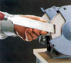

Induljunk ki abból, hogy a megvásárolt faeszterga-, vagy más vésőket ma már használatra készen, élezve árusítják. Élük azonban a használat során kopik, néha ki is csorbulhat, élezés nélkül egyre nehezebb velük a munka. Az élezéshez legalább két fenőkőre, vagy asztali köszörűre van szükségünk. A fenőkövek közül szemcsés homokkövet, és finomszemcsés követ kell használni. Az asztali köszörűgépen is ennek megfelelő két köszörű korong; baloldalt a közepes szemcséjű nagyoló, vele szemben pedig a finomszemcsés simítókorong legyen. A szemcsés homokkövet célszerű a munkaasztalra rögzíteni, a finom fenőkőnél ez nem szükséges. A köszörűgépen állítsuk be a tárgyasztalt olyan távolságra és magasságba, hogy az ujjainkat a közéjük szorított vésővel együtt alulról megtámassza, és ezt érintő fogást véve ellenőrizzük is (1, 2). A köszörülés élszöge általában csak élfenéskor legyen azonos az eredeti szögértékkel, csorbulás esetén viszont a szerint változtassuk, hogy kemény, vagy lágy fákhoz kívánjuk később használni. A gyári köszörülés élszöge általában 25-30 fok, viszont lágy fákhoz 20-25 fokos-, keményfákhoz pedig 50-65 fokos élszög az ideális. Ha tehát csorba vésőket élezünk újra, akkor a fenti szögértékek valamelyikére módosítsuk a szerszám élszögét.
