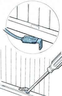

A fűtőszál végei az ablak két oldalán felülre rögzített csatlakozókban végződnek, amelyeket kis, az ablakra ragasztott fülekre erősítenek. Itt csatlakoznak aztán a jármű elektromos hálózatának megfelelő kábeleihez. A fűtést a műszerfalon levő kapcsolóval lehet vezérelni és működéséhez a gyújtáskapcsolót is az 1-es állásba kell fordítani. Nagyon fontos része a fűtésnek egy időkapcsoló, ami 5-30 perc múltán akkor is kikapcsolja az ablakfűtést, ha arról a vezető megfeledkezne. Ez akadályozza meg az üveg túlhevítését és szétrepedését, törését. A hiba kereséséhez kapcsoljuk be a gyújtást, majd az ablakfűtést, és várjunk néhány percig, hátha csak rosszul kapcsoltunk. Ha ekkor sem indul meg a fűtés, akkor először a megfelelő biztosítékot ellenőrizzük, majd egy 20 V-os tartományba kapcsolt voltmérővel a fülekhez érintve mérjük meg a feszültséget (1). Ha már ott sincs, úgy a hiba a kapcsolóban, az időkapcsolóban, vagy a kábelkorbácsban van. (Kábelkorbács a neve az egyes kocsikhoz gyárilag kialakított sokfelé vezető kábelkötegnek.)

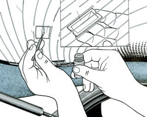

A fűtőszál szakadását a kalaptartóra dobott keményebb tárgy (kartondoboz, esernyő), a szállítójárműveknél meg a rögzítetlen, s ezért az ablakig hátracsúszó rakomány okozhatja. De előfordul, hogy a voltmérő csúcsaival sértik meg azt, ezért arra mérés előtt célszerű puha alumínium fóliát tekerni. Az vezet, de nem sért (2). Ha megvan a hiba, kívülről szorítsunk az ablakra egy, a szál helyes irányát jelző kis sablont, belülről pedig igazítsunk a hibás szakasz mellé, kétoldalról egy öntapadó csíkot. Ezt követően pedig fessük át a hiba helyét a szakboltokban kapható, kétalkotós vezető epoxi-gyantával, vagy elektromosan vezető speciális festékkel (3). Néha nem maga a fűtőszál, hanem a végződéseit felfogó fülek sérülnek, vagy válnak el a helyükről. Ezek visszaerősítésére két lehetőség kínálkozik. A forrasztásban jártasak megpróbálhatják azt rövid ideig tartó művelettel a helyére forrasztani (4). Vigyázzunk, mert az üveget ilyenkor is "hősokk" érheti, és megrepedhet! Biztonságosabb a már említett elektromosan vezető ragasztóval történő rögzítés (5). Ha sikerült elhárítani a hibát, első alkalommal tanácsos megvárni, míg az időkapcsoló önmagától leállítja a fűtést, hogy meggyőződjünk: a kapcsoló is hibátlan, és nem fenyeget a túlhevítés veszélye.
