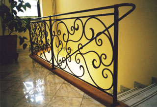

Lépcsőkorlátok
„A közlekedés és tartózkodás biztonsága érdekében elhelyezett szerkezetek.” Így határozható meg a lépcső melletti mellvéd, fogódzó és korlát. A funkcióján túl a szemlélő mégis látványa, esztétikai...
Kovácsolt lépcsőkorlátok
Bár felfedezhetők közös vonások, mégis ahány ház, annyiféle megoldás jellemzi az épületekhez felvezető külső lépcsőket. Különbözőségüket még egyedibbé teszik a lépcsőkarokat oldalról szegélyező...
