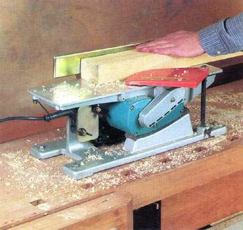

Első megközelítésben a gyalu arra való, hogy a "fatelepi" méretre fűrészelt deszkákat, léceket, szálkás felületüktől megszabadítsa. Mondhatjuk erre azt, hogy nagyobbrészt úgyis már gyalult anyagokat vásárolunk szakáruházban, üzletben. Viszont ha összevetjük ezek árait a fatelepi árakkal, máris gondolkodóba eshetünk, hogy hol is érdemesebb vásárolni, és egyúttal egy újabb gép - a gyalu - beszerzése mellett dönteni. És ezzel még a gyaluk felhasználási módjának alapeseténél tartunk csak. Lássuk tehát az egyéb alkalmazási lehetőségeket is! Kézenfekvő, hogy a készen vásárolható faanyagok egy gyakorlati szempontok alapján meghatározott méretsorban készülnek. Egyéni igényeink ettől eltérhetnek, és ha a kívánt méreteltérés nem cm, hanem mm nagyságrendű, akkor a feladat fűrésszel nem is oldható meg. Ilyenkor tesz jó szolgálatot a gyalu, amivel - esetleg több fogással - távolítjuk el a felesleges anyagmennyiséget, "magyarul" abrichtolunk. Ez a művelet a kézi gyalugépnek a munkadarab felületén való többszöri megvezetésével is elvégezhető, de a legtöbb géphez még ezt a műveletet megkönnyítő állvány is vásárolható. Erre a gépet "hanyatt fektetve" kell felszerelni, és az így szabaddá váló késeken most magát a munkadarabot toljuk át.

Abrichtolás állványon
