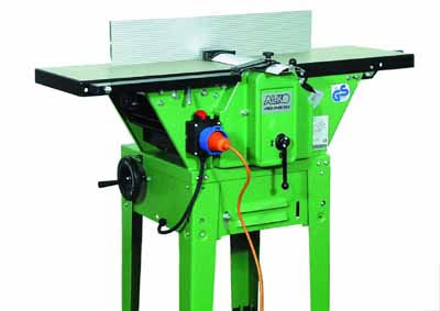

A barkácsolók vágyainak netovábbja egy-egy profi szerszámgép, amelyeket azonban csak a szakemberek tudnak igazán kihasználni. Ezek célgépek, ezermesterkedők számára csak a pontosságuk lenne kihasználható, teljesítményük jórészt kihasználatlan maradna. Ám lapunkat szakemberek, iparosok, pl. asztalosok is olvassák, főként az ő figyelmükbe ajánljuk az alábbi - kisvállalkozások igényeinek is megfelelő - egyengető és vastagsági gyalugép bemutatását. Elöljáróban annyit, hogy e robosztus felépítésű géppel tizedpontosságú lemunkálásokat lehet végezni, igen könnyen, nagy biztonsággal.
A gyalugépet már eleve az intenzív munkára tervezték, ennek megfelelő a teljesítménye is. Meghajtó motorja 230 V-os váltakozó áramú, illetve 400 V-os háromfázisú, felvett teljesítményük 2,5 kW és 3,4 kW, amelyből 2 illetve 2,7 kW-nyit hasznosítanak. Az osztott munkaasztal magassága 820 mm, hossza 1100, szélessége pedig 300 mm. Egyengető gyaluként használva 260 mm, vastagsági gyalulásnál pedig 240 mm széles, max. 140 mm vastag faanyagok megmunkálására alkalmas. A fogásmélység mindkét funkcióban fokozat nélkül, finoman szabályozható, ám maximálisan 3 mm lehet. A gyalun vastagsági megmunkáláskor a munkadarabok gépi előtolására is lehetőség van, amelynek sebessége 5 m/perc.

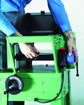

A gyalulást szellemesen kialakított gyaluhenger-védő burkolat teszi biztonságossá, amely csak a megmunkálandó munkadarab szélességében hagyja szabadon a késeket. Az egyengetéshez használatos vezetővonalzó 150 mm magas, 650 mm hosszúságú, fokozat nélkül 45 fokig dönthető. A gép mindkét funkcióban használható forgácskidobó csatornával rendelkezik, a hatékony forgácselszíváshoz azonban külön elszívó berendezés szükséges, amelynek áramlási sebessége legalább 20 m/s, szívása pedig 1200 Pa legyen. A gép zajszintje üresjáratban 88,3 dB, üzem közben pedig 96,9 dB, hangnyomásszintje 68,9 dB, illetve munka közben 84,2 dB, ezért nagyon ajánlatos gyaluláskor füldugót, zajvédő felszerelést használni. A továbbiakban saját tapasztalatainkon keresztül mutatjuk be ezt a (számunkra kissé szokatlanul komoly) gépet. A gyalugép nem használatra készen van csomagolva, ám csak a lábait, a leszerelhető asztalt, az egy- illetve a háromfázisú kapcsolót (1), az előtolómű kapcsolókarját (2), a gyaluhenger védőburkolatát és az egyengető vezetéket kellett megfelelő csavarokkal felerősítenünk (3) ahhoz, hogy üzembe tudjuk helyezni. Az asztal végén levő forgatógombbal lehet egyengető gyaluláskor a kellő fogásmélységet beállítani (4), ami az asztal alatti skálán ellenőrizhető. Az egyengető vezeték merőlegessége derékszög, vagy szögben gyaluláshoz állítható szárú szögmérő segítségével állítható be pontosan. Ezt követően a késvédő burkolatot úgy állítottuk be, hogy a végén levő rugalmas záróidom az egyengető vezetékhez szorítsa a munkadarabot (5). A gyalugép a kapcsolóaljzatába csatlakoztatott, biztonsági dugóval szerelt kábellel kapcsolható a hálózatra, majd a gép ezt követően a kapcsológomb benyomásával elindítható. Az egyengető vezeték beállított szögértékét egy próbadarab legyalulásával ellenőriztük, és csak ezt követően fogtunk a munkadarab élének a lemunkálásához (6). Simán, és könnyedén ment minden, a gyalult felület pedig - mivel lassan toltuk az
