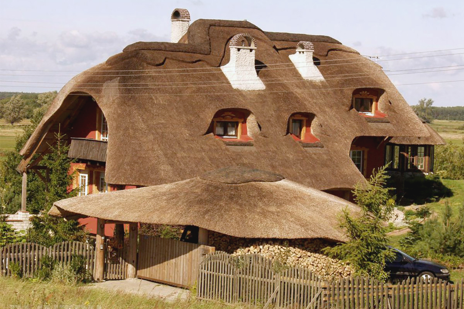

A nádtető látványa esztétikailag és lelkileg is felemelő érzés, mind a benne lakók, mind a járókelők részére, hiszen külseje nagyon barátságos és természetbe illő. Esztétikailag a legszebb formájú tetőkialakításokat is be lehet vonni náddal a tervezés csak a fantázia kérdése. A nádtető részletformái építészetileg nagyon elegánsnak tekinthetők. A nád egyéb tetőfedő anyagokhoz viszonyítva igen nagy formagazdagságot valósít meg. A nádfedés alatt a tetőtér is beépíthető és tovább fejleszthető, amely remek lakóminőséget biztosít.

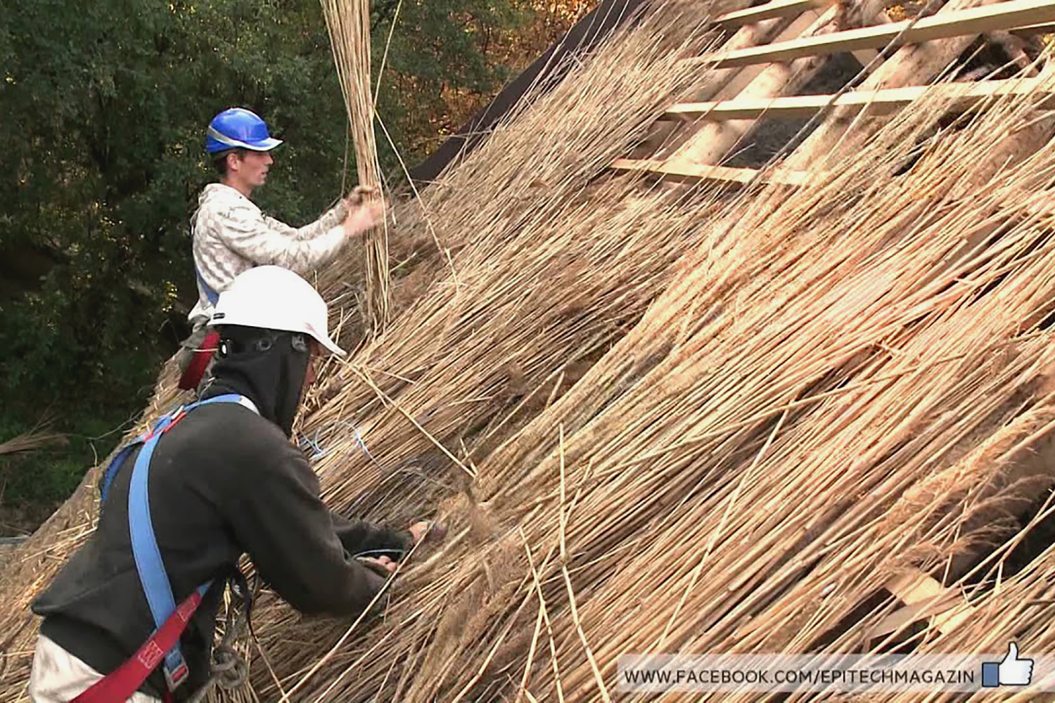

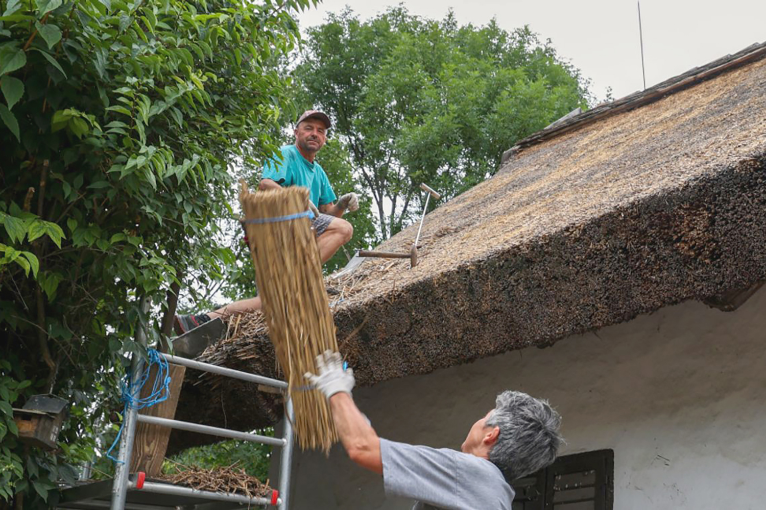

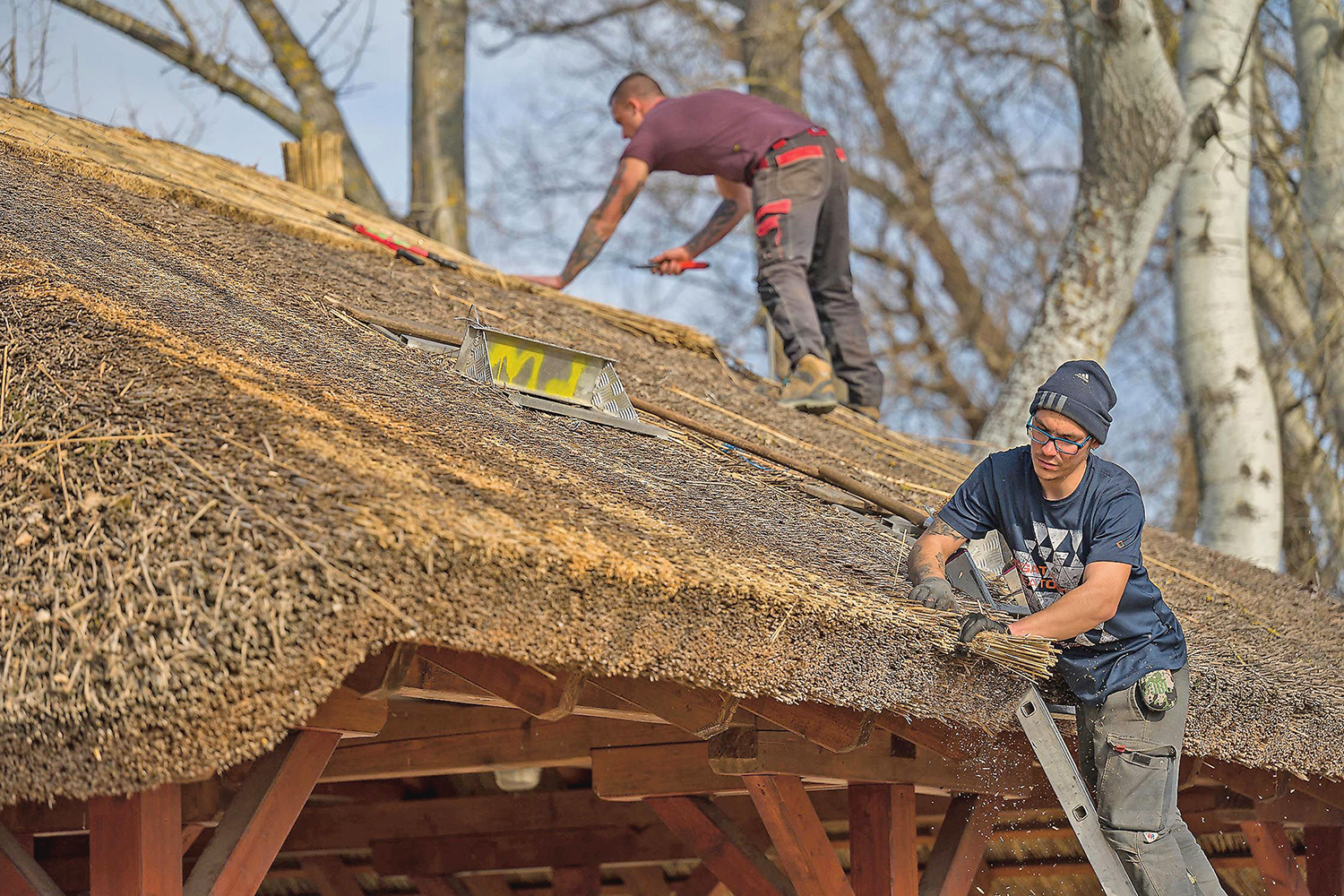

Természetesen vannak követelmények, amiket be kell tartani ahhoz, hogy egy jól funkcionáló hosszú élettartalmú nádtetőt kapjunk. Fontos tényező, hogy milyen minőségű nádat választunk, milyen a faszerkezet dőlésszöge, milyen szerkezethez fogatjuk hozzá a nádat. Minél vastagabb rétegben épül be, annál biztosabbak lehetünk a dolgunkban, tömege viszont még így is könnyűnek mondható. Egy ilyen tető akár 35-40 évet is kibír, de 8-10 évente érdemes karbantartási munkálatokat végezni, a nádtető felső 10 cm-ét időnként javítani kell. A modern Innovatív felületkezelésekkel a nád felület ellenállóbb lehet, és a jelentős nagyobb javítások/ karbantartások gyakorisága is kevesebb lehet. Ahhoz, hogy a nádból nádtetőt készítsenek, télen kell kivágni a nádat. A kivágott nádat szakemberek osztályozzák és kévébe kötik, majd elszállítják az adott helyre, ahol felhasználásra kerül. A nád kévéket sorokban rakják a tetőre, és az első sor határozza meg, hogy milyen vastag lesz. A legfontosabb a nádtető rögzítése. Ha ez nem megfelelő, hiába tökéletes az alapanyagunk!
