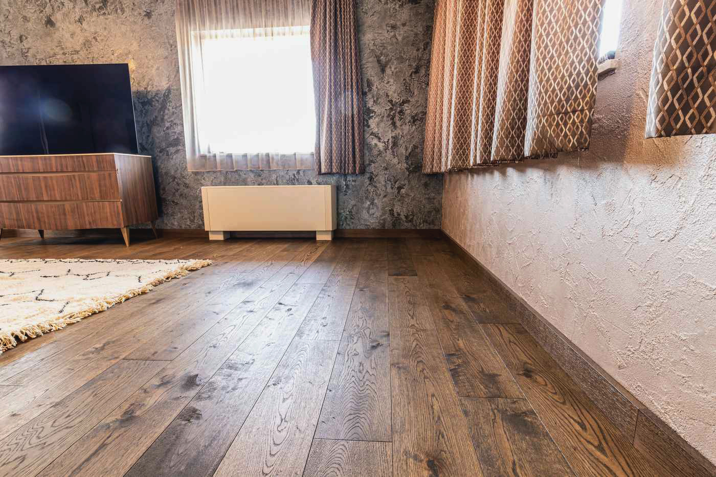

Antik hatású svédpadló

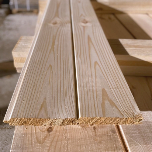

Fózolt hajópadló borovi fenyőből

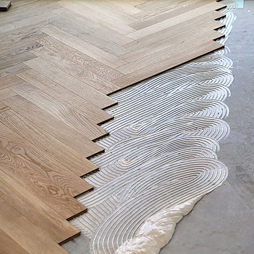

Halszálka-minta
Tömör csaphornyos parketta

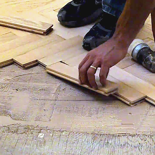

A szabásnál figyelembe kell venni a helyiség méretét, a falak mentén hagyandó 1 cm-es hézagot, az esetenkénti toldások helyét. A toldásokat úgy kell elhelyezni a párnafákon, hogy váltott kötésben legyenek, és egy egyenesbe essenek. A hajópadló burkolatot közvetlenül a párnafákra szegezzük. Az első deszkát a csapolt szélével a fal felé fordítva, a faltól 1 cm-re helyezzük el, majd a deszka és a fal közé 80 cm-es távolságonként ékeket szorítunk és a deszkát a párnafákhoz szegezzük. A következő deszka eresztékét a másik hornyába illesszük, majd egymásba ütjük. Az ütést egy keményfa darabra mérjük. A deszkákat szorítóékek segítségével szorítsuk egymáshoz, majd egyenként elvégezzük a szegezést. A szegezést általában keményfa hajópadlónál rejtve – a deszkák hornyán keresztül 45°-os szögben beütve –, puhafa hajópadlónál láthatóan végezzük. Látható szegezésnél a szegek szabályos elrendezésére ügyelni kell. Padlóburkolás befejezése után a távtartó ékeket távolítsuk el. A keményfa hajópadlót használat előtt csiszoljuk, utána beereszteni vagy lakkozni lehet. A puhafa hajópadló a felső szegek miatt nem csiszolható. Felületkezelése beeresztés, mázolás vagy lakkozás.
A svédpadló fektetése hasonló módon történik, mint a hajópadló burkolat fektetése. Eltérés csupán az, hogy itt a deszkákat mindig rejtett szegezéssel kell rögzíteni. A párnafákat olyan sűrűn kell fektetni, hogy a deszkákat legalább 3 párnafához lehessen szegezni. A deszkákat kötésben kell a párnafákra fektetni. A svédpadlókat használat előtt csiszoljuk, utána beeresztjük, vagy lakkozzuk. A vakpadlóra szegezett csaphornyos lécparkettával kapcsolatosan általános szabály, hogy egy helyiségben csak azonos anyagú, fajtájú parkettát és fektetési mintát szabad alkalmazni. A csaphornyos parketta a fapadlók hagyományos, legigényesebb és ma is a legnépszerűbb, lakószobákban használatos változata. Számos jó tulajdonsága van: kellően szilárd, emellett rugalmas, esztétikus, korszerű felületkezelő anyagokkal könnyen kezelhető, tisztán tartható. Hátránya, hogy nem olcsó burkolat, fektetése munkaigényes, kellő szakértelmet igényel ezért célszerű a burkolást szakemberrel készíttetni.

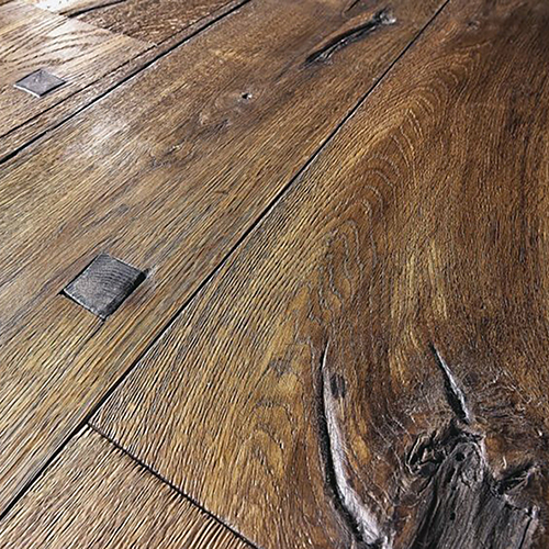

Tölgy svédpadló
