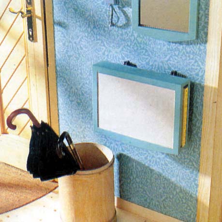

A telefon manapság szinte létszükséglet, a mobil készülékek mellett még a hagyományos telefonokon is nagy forgalmat bonyolítunk le. Otthoni kényelmünket több készülék is szolgálja, ám még sok helyen megmaradt a falra erősített előszobai változat is. Ha pedig ez a helyiség szűk, nem célszerű egy telefonasztallal leszűkíteni a közlekedési utat. Viszont telefonáláskor gyakran kell lediktált adatokat, címeket, stb. írásban rögzítenünk, ez írópult nélkül nem igen sikerülhet.
A megoldás egyszerű, csak két csuklós polckonzol és egy könnyű írópult szükséges hozzá. A konzolokat bármelyik barkácsáruházban megvásárolhatjuk, a pultot pedig magunk is összeállíthatjuk. S hogy mindjárt a vaskos telefonkönyveknek is legyen egy megszokott helyük, a pultot ezek tárolására is alkalmassá tehetjük.
Az írólap 5 mm vastag, 320´420 mm-es laminált felületű faforgácslap legyen, amit 15´20 mm-es, középen felhornyolt léckerettel fogjunk közre. A keret két hosszanti oldalára csapozzunk egy-egy 20´50´400 mm-es lécet, középen pedig építsünk be egy osztó támlécet közéjük. Az írólap alját ugyancsak léckerettel közrefogott farostlemezből készítsük el, majd csavarokkal fogassuk fel rá a két csuklós konzolt. Az írólap tetejét csapozva ragasszuk a léckeretére, majd csiszolás után a nyers fa alkatrészeket mázoljuk be színes olajfestékkel, vagy pácolva többször lakkozzuk le. A bevonat száradása után az írópultot kb. 1300-1500 mm magasságban műanyagtiplikbe hajtott facsavarokkal erősítsük a falra, majd felhajtva próbáljuk ki jól tart-e, jobb és bal oldalról tegyük mindjárt helyére a telefonkönyveket is. Ha mindent rendben levőnek találtunk, akkor hajtsuk le az írópultot, hogy ne legyen útjába senkinek sem.
