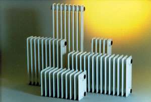

A radiátorok kezdetben öntéssel készültek. Sok helyütt ma is látni ilyen, robosztus, nagy tömegű öntöttvas fűtőtesteket. Sőt még manapság is létezik olyan gyár, mely ilyen hőleadókat gyárt. Felhasználási területük igencsak visszaszorult. Nagy hőtehetetlenségüknek köszönhetően lassan reagálnak a szabályozásra, az áruk meglehetősen magas, ellenben igen tartósak, hosszú élettartamúak. Általában nagy terek fűtésére használják őket, ahol nem cél a dinamikus hőmérsékletváltoztatás.
Az öntöttvas radiátor közvetlen leszármazottjának tekinthető a tagos lemezradiátor. Tagoltsága, nagy víztere még a régi fűtőtesteket idézi, de tömege, hőtehetetlensége jelentősen kisebb elődjénél. Nagy előnye, hogy "méretre szabható", azaz a fűtendő helyiség méretének megfelelően megadhatjuk, hogy hány tagból álljon. Élettartama, megfelelő használat mellett több tíz év is lehet.
