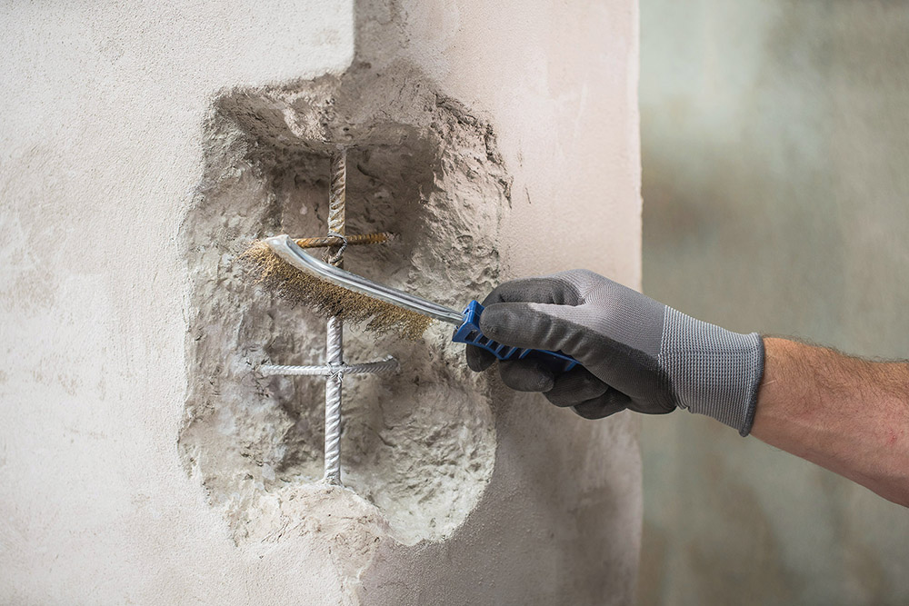

A felújítások során a feltárt szerkezeti hibákat minden esetben ki kell javítani, még akkor is, ha olyan szerkezeti elemekről van szó, amelyek rejtettek, nem láthatók. A stabilitás érdekében a legfontosabb a tartószerkezeti beton és vasbeton szerkezetek hibáinak szakszerű helyreállítása. Alapos diagnózissal, gondos tervezéssel, kiváló minőségű anyagok használatával és megfelelő felületvédelemmel a betonszerkezetek sérülései kijavíthatók, így a későbbiekben elkerülhetők a nagyobb károk. Erre a célra kínál tökéletes megoldást a Cemix ReCon termékcsaládja. Ebbe két speciális betonjavító habarcs, a 1615 CT-MAX és a 1645 CT-MIX, illetve egy ezek tapadását biztosító tapadóhíd, a 1515 KONTAKT CT tartozik.

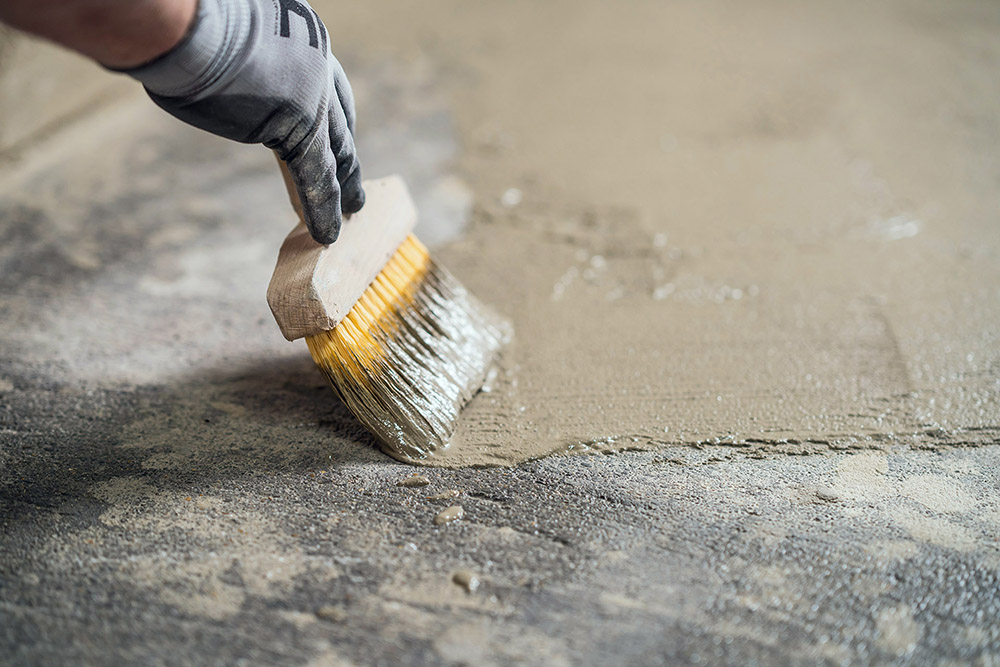

– 1515 KONTAKT CT: ez a tapadóhíd segíti elő a javítóanyag megfelelő tapadását akár porózusabb felületekhez is, valamint vasbeton szerkezetek javítása esetén a betonacél korrózióvédelmét is (az ideális pH-érték biztosításával).

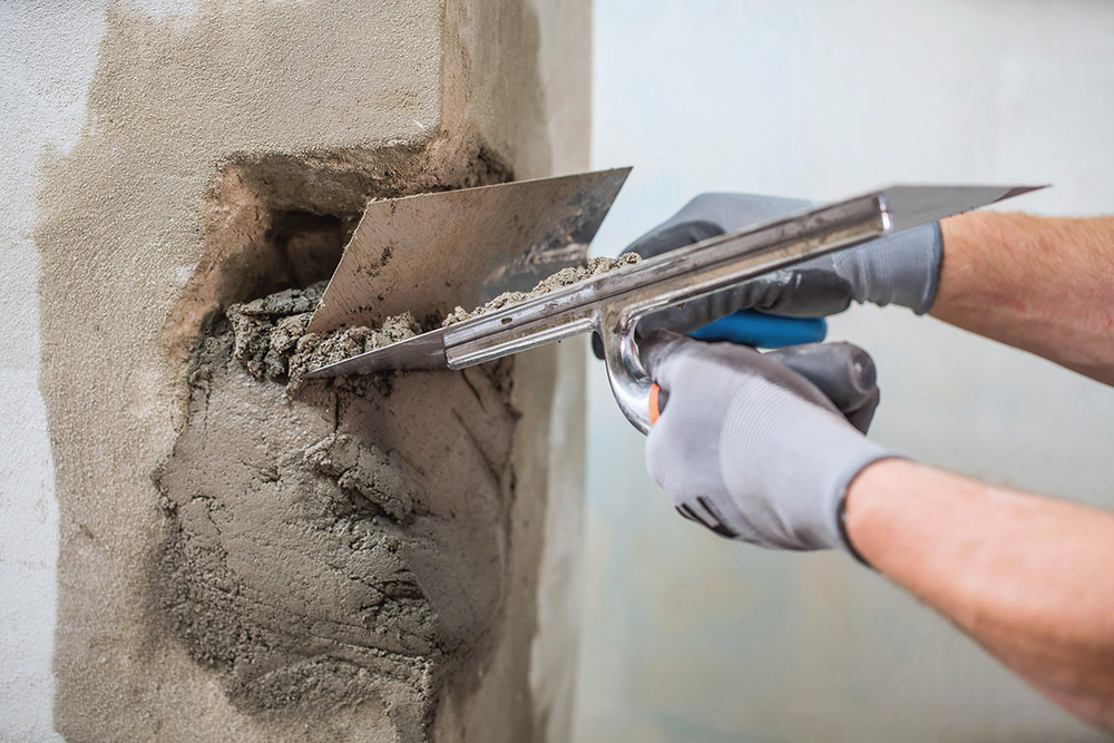

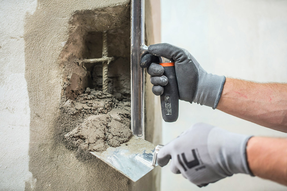

– 1615 CT-MAX: ez a durva javítóhabarcs megfelelő mechanikai védelmet nyújt a kezelt felületnek, emellett az anyaghiányosságok tömítésével, áthidalásával a magas húzó- és nyomószilárdsági paramétereinek köszönhetően helyreállítja a szerkezet tartószerkezeti szerepét.
– 1645 CT-MIX: ez a finom javítóhabarcs homogén és tömör zárófelületet alkot, ezzel biztosítja az esztétikus megjelenésen túl a javított szerkezet nedvesség és vegyi anyagok, illetve gázok elleni védelmét.
