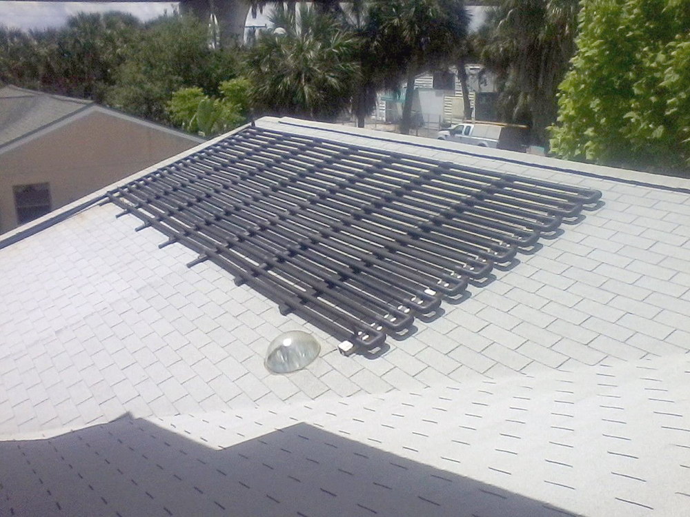

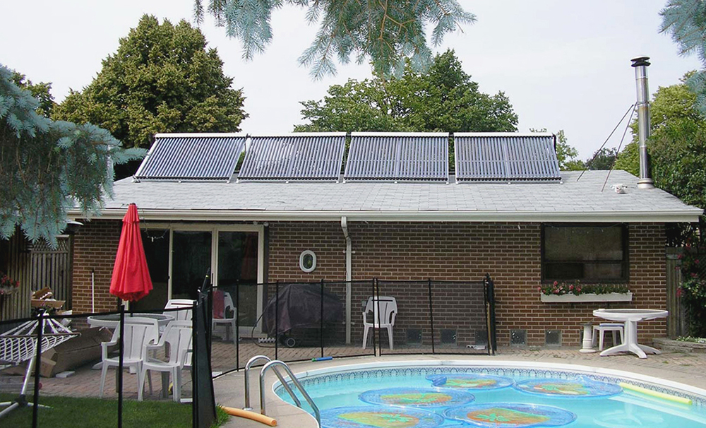

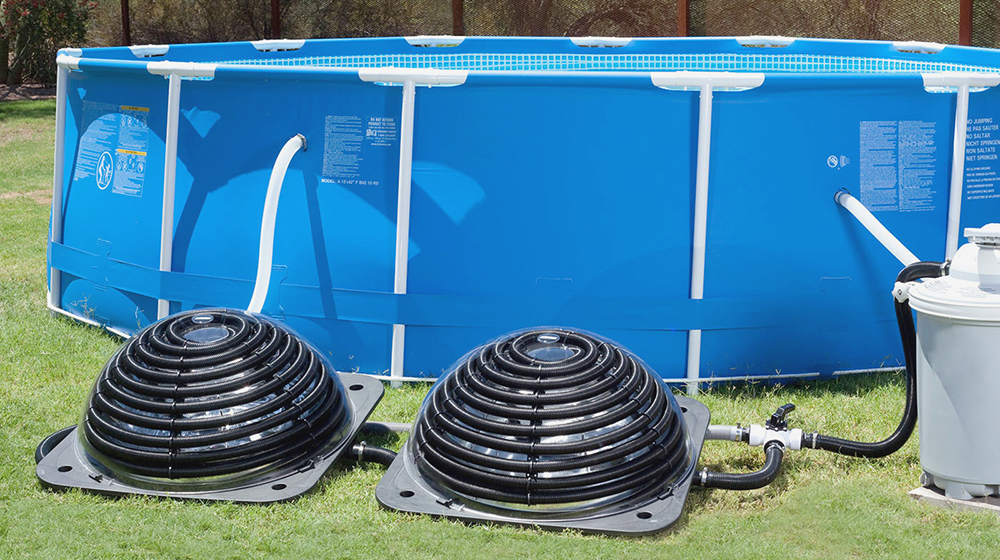

Napkollektoros fűtés
A napkollektoros rendszer az egyik legnépszerűbb és legkörnyezetbarátabb megoldás a medence fűtésére. Az elv alapja, hogy a napenergiát hasznosítják a napkollektorok segítségével, amely a napsütéses órákban felmelegíti a medence vizét. A kollektorok a medence vízét egy csőrendszeren keresztül keringetik, miközben a napenergia felmelegíti azt. Az így felmelegített víz visszakerül a medencébe, és folyamatosan fenntartja a kívánt hőmérsékletet. A napkollektoros rendszer kezdeti beruházási költsége viszonylag magas, de mivel az energiaforrás (napfény) ingyenes, az üzemeltetési költségek nagyon alacsonyak. A rendszer karbantartása minimális, és hosszútávon jelentős megtakarítást eredményezhet a hagyományos fűtési rendszerekhez képest. A kezdeti költségek egy-két szezon után megtérülhetnek, ha megfelelő mértékben használjuk a medencét és elegendő napsütéses órával rendelkezünk. Hátrányának tekinthető a szezonális korlát; csak nyáron működik optimálisan. Jó tudni még, hogy a napkollektor egyik hátránya – ha például a ház melegvíz-ellátását biztosítja -, hogy a kollektorok túl tudnak melegedni. Ilyenkor árnyékolni kellene őket, ami viszont körülményes. A túlmelegedési problémára viszont jó megoldás, ha a veszélyes időszakokban a napkollektor felesleges hőjét a medence fűtésére hasznosítjuk.

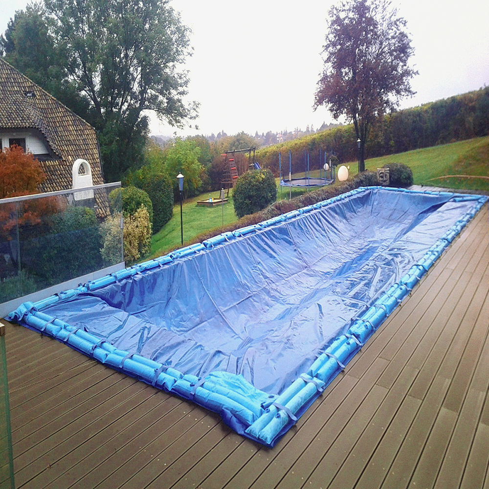

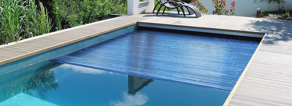

Medencetakaró fóliák
Ebben az esetben nem kifejezetten fűtésről, inkább a víz melegének megtartásáról van szó, de fontos szerepet játszanak a medence vízhőmérsékletének fenntartásában. A fólia csökkenti a hőveszteséget, és megakadályozza a víz túl gyors lehűlését éjszaka vagy hideg időszakokban. A medencetakaró fólia a medence tetejére kerül, és megakadályozza a víz hőmérsékletének túl gyors csökkenését. A fólia az UV-sugárzást is blokkolja, így a medence vize tisztább marad. A medencetakaró fóliák olcsó, de nagyon hasznos eszközök, amelyek alacsony költséggel segíthetnek a medence hőmérsékletének fenntartásában.
