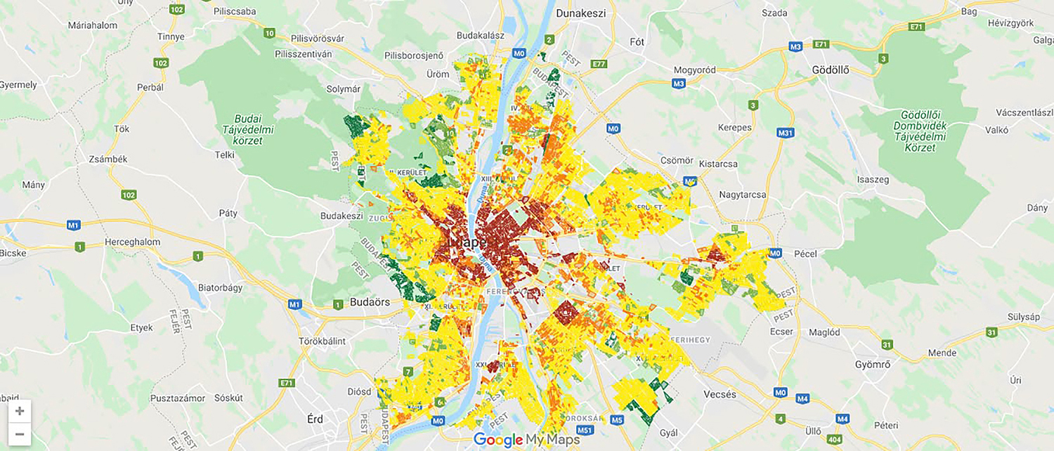

Az épülettömbök ólomkockázati szintje az épületek kora alapján becsülhető, de a szükséges felújítások tervezéséhez, a biztonságos ivóvízvételi pontok kijelöléséhez, illetve különösen az egészséghatás szempontjából kiemelt gyermekintézmények érintettségének pontosabb felméréséhez vizsgálatok elvégzése javasolt. Ezért egy épületből, egy mintavételi helyről származó vízminta ólomeredménye alapján az egész épület ólomkitettségére vonatkozóan csak becslések tehetők.
