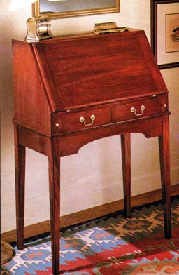

A mintadarabról készült képünk láttán mindjárt felmerülhet bennünk a kérdés: hogy fog ez kinézni pl. laminált faforgácslapból. Nos, a szekreter darabjait nem feltétlenül kell ebből az anyagból leszabatnunk. Ha ragaszkodunk a valódi fafelületek látványához, tapintásához, akkor ezt a bútordarabot színfurnér borítású faforgácslapból is elkészíthetjük.

Valamikor a gazdag polgári otthonok megszokott berendezési tárgya volt, ma pedig már csak homályosan emlékezünk e számunkra furcsa bútordarabra. Pedig ma is praktikus lenne, pl. kis alapterületű lakásokban, vagy ahol nincs szükség nagyobb íróasztalra. Szekreterre azonban legfeljebb csak neoantik formára szabva és persze méregdrágán lelhetünk. Márpedig letisztult formájával, egyszerű, ám igényes kivitelben is jól mutatna otthonunkban, ahol egy íróasztal nem, de egy szekrény még elfér, aminek lenyitható ajtólapján írni, sőt még tanulni is lehet.
