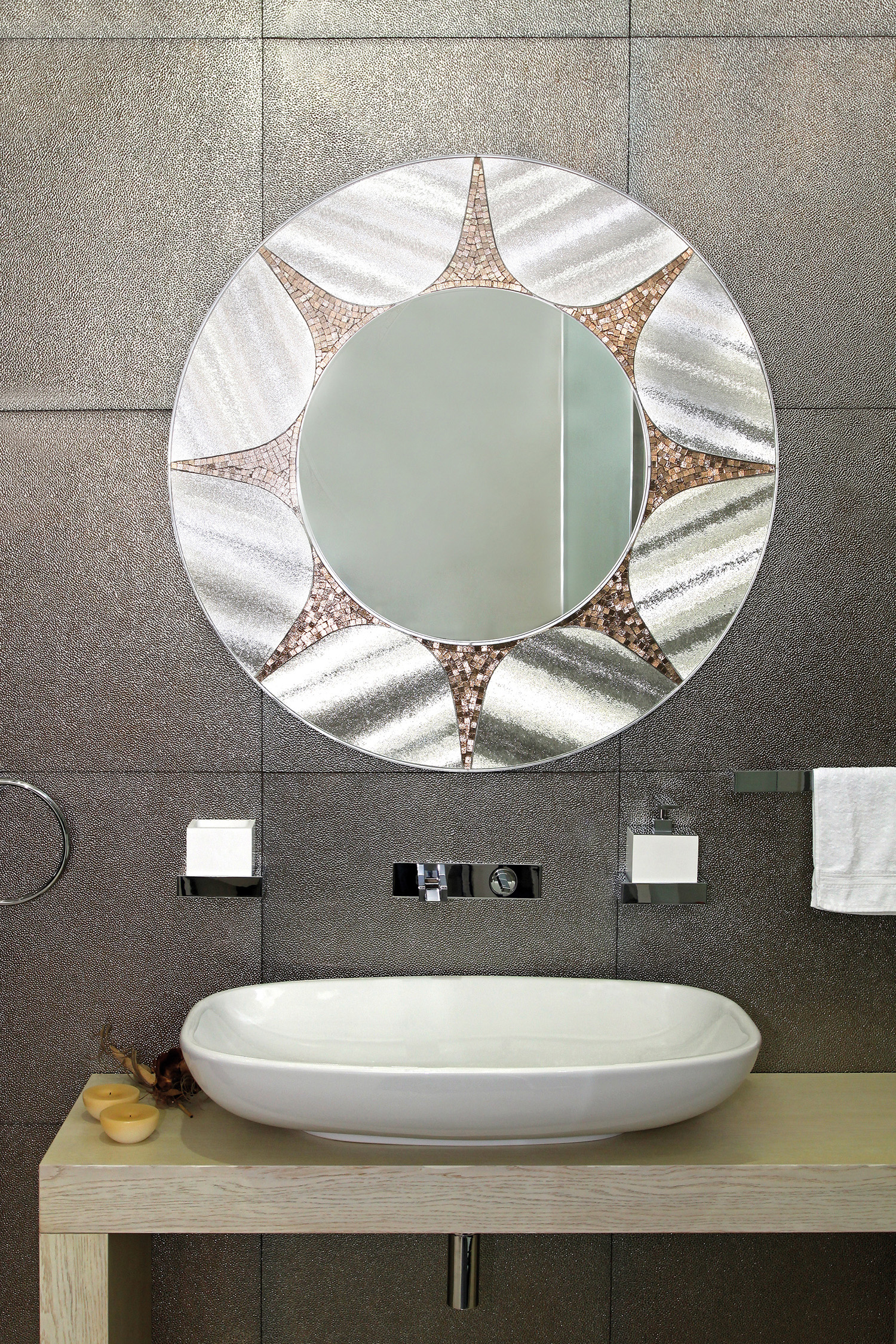

Az utóbbi évtizedekben gyökeresen megváltozott a hidegburkolatok szerepe a belső terek tervezésekor. Míg korábban amolyan „szükséges rossznak” tekintették a fehér csempével burkolt felületeket – mára a konyhák és a fürdőszobák a lakások igényesen kialakított ékkövei lettek.
A homlokzatokhoz hasonlóan a hidegburkolás esetében is egyre fontosabb a rendszerszemlélet, ezért a következőkben a Baumit Baumacol márkanevű hidegburkolati rendszerének elemeit és azok funkcióit tekintjük át.

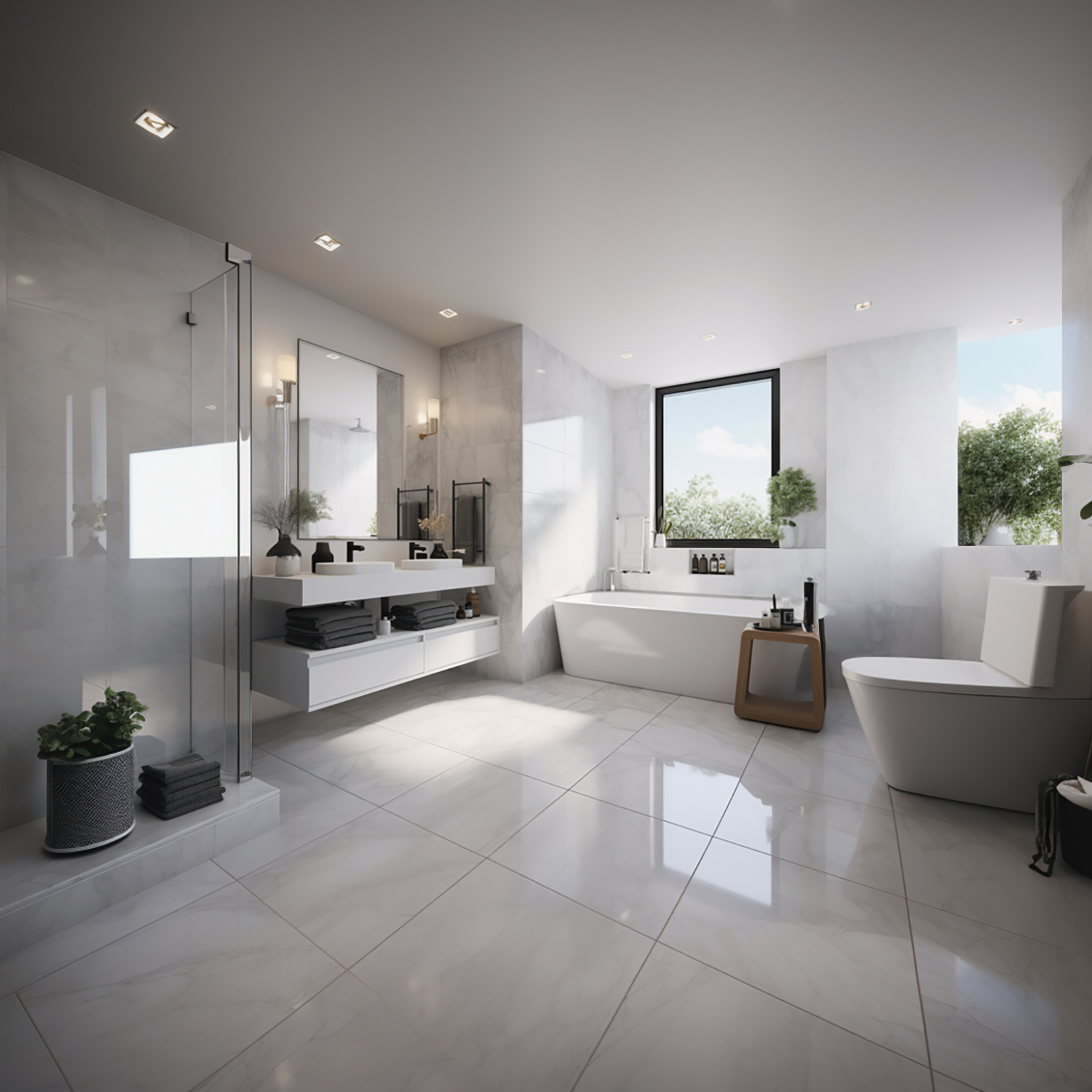

Növények a fürdőszobában
A fürdőszoba néhány élő növény elhelyezésével jelentősen megváltoztatható, otthonosabbá tehető. Páradús levegője egyes növényeknek kifejezetten előnyös, feltéve, ha ablakkal is rendelkezik. Ez...
