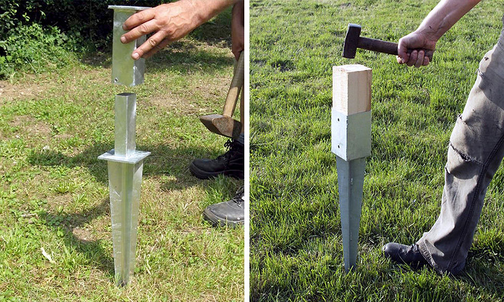

Az, hogy melyik oszloptalp a célnak megfelelő, azt az oszlop keresztmetszete, illetve mérete alapján lehet eldönteni. Viszonylag szilárd, kötött talaj esetén az ún. leverhető, vagy a lefúrható talpak vehetők számításba. A nyújtott ék alakú, „x” szelvényű oszloptalpakat általában kerítésekhez és más kis terhelésű tartószerkezetekhez ajánlott használni. A talpak általában horganyzott bevonatúak, a talajba ütésükhöz a nyakba illő fadarabot és egy méretes ráverő kalapácsot kell használni. Az oszlopokat pedig átmenő galvanizált csavarokkal lehet a talpak nyakrészébe illesztve rögzíteni. A földbe üthető rész hossza 70-95 cm között változik, az oszlopszelvénye pedig 7-10 cm-es lehet. A talajba fúrható, kúpos és csavarmenetes palástú talpakat egy behajtó rúd segítségével kell földbe fúrni, méretei az előző talpfajtához hasonlóak. Ezt a típust talajcsavarnak is nevezik, és gyártanak csökkentett magméretű változatokat is. Ezeket az erősen kötött, tömör talajoknál szokták használni.
