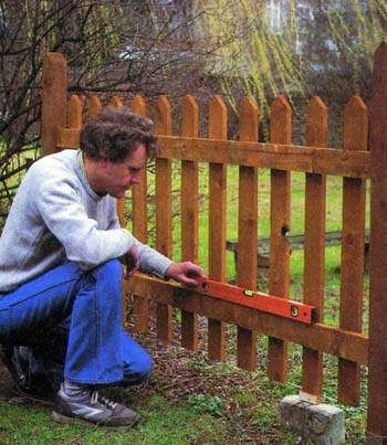

A fakerítést azonban úgy is elkészíthetjük, hogy a már felállított 100´100 mm-es faoszlopokba utólag vésünk fészket a hossztartó léceknek (10), majd ezek felcsavarozása után hézagoló léc segítségével egymás után csavarozzuk helyükre a kerítést alkotó deszkákat (11). Így olyankor célszerű kerítést készíteni, ha az előre összeszerelt kerítéstagok túl nehezek lennének, pl. embermagasságú kerítéseknél. Ilyen esetekben se szeget, hanem bezsírozott facsavarokat és akkus csavarbehajtót használjunk (12). A kész kerítéstagokat az oszlopok középvonalába állítva, facsavarral az oszlopra fogott fém sarokvasakhoz (13) erősítve szereljük fel. A kerítéstagokat vízmértékkel és egy-két téglával alátámasztva állítsuk vízszintbe és a talajtól kellő távolságra (14), majd a tartólemez felől behajtott facsavarokkal rögzítsük véglegesen a helyére. E célra csak korrózióvédett kötőelemeket használjunk. Ha e műveleteket következetesen minden oszlop között elvégezzük, akkor a kész kerítés egyenes és egységes lesz (15). Ha a kerítéshez hasonló kaput szeretnénk készíteni, akkor megerősített, vagy vaskosabb oszlopokat, nagy teherbírású, hosszú szárú kapupántokat, és átlós támhevederekkel megerősített kapuszárny(ak)at kell kialakítanunk. A nyers, kezeletlen faanyagokból készített kerítés utólagos védelméről azonban feltétlenül gondoskodnunk kell. Ha a faanyagokat natúr, vagy esetleg sötétebb árnyalatúra szeretnénk változtatni, akkor előbb Xylaprotect alappal kenjük be a felületüket, majd erre már felkenhetjük a lazúros bevonatot. A bütüket mindenkor alaposan itassuk be fakonzerváló anyaggal. Ha viszont a kerítést fedőfestékkel kívánjuk időjárásállóvá tenni, akkor előbb Xylamon impregnáló alapozóval kezeljük le, s erre kenjük fel több rétegben a fedőfestéket. Ez azonban kültérbe való és UV-álló legyen. A nagyobb, sík felületek bevonásához használhatunk szivacsos festőhengert is, de a nehezen hozzáférhető helyekre és a kis felületekre csak ecsetelve tudjuk felkenni a festéket. Ne feledjük, kellő védelmet csak több rétegben felkent festék ad, a kellő rétegvastagságot pedig ne akarjuk egy vastag festékréteggel elérni, mert ez utóbb megbosszulja magát.
