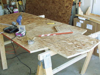

A röpde alapanyaga OSB-lap. Ezek éleinek találkozásánál fenyőlécekkel biztosítjuk a csatlakozást. E lécek olyan vastagságúak legyenek, hogy az illesztő facsavarok biztonságosan, fixen álljanak bennük. A két keskenyebb oldalt érdemes összefogni, és egyszerre kivágni - így biztosan egyformák lesznek. A tetőrészt készíthetjük padlásszerűre, ahova elvonulhatnak majd a madarak, illetve a fészket, odút is itt helyezhetjük el. A röpde alapjának készítsünk lécekből keretet, majd erre csavarozzuk a röpde aljaként szolgáló OSB-lemezt, ami vastagabb lehet, mint az oldalakhoz használt lapok. Ezután elkezdődhet az összeállítás. Elsőként az egyik oldalt az alsó résszel, majd a hátlappal csavarozzuk össze. Ezt követheti a másik keskenyebb oldal felerősítése. A hátlap megerősítéseként a léckeretbe további kereszttartókat szerelhetünk. Tegyük fel a tetőt az építményre, amely kültéri elhelyezés esetén mindenképp vízlepergető anyagból legyen, vagy ha ezt is OSB-lapból készítjük, akkor gondoskodjunk ennek a felületkezeléséről.
