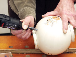

A forma tehát megvolt, most már belemerülhettünk a részletekbe. Először is a porcelánedény alját kellett kifúrnunk a tápvezeték számára. Ez elég fogós feladatnak látszott, ám a szilíciumkarbid anyagú csapos csiszolókövek és a kis Dremel multigép átsegített e nehéz faladaton. Egy kúpos kővel fokozatosan, és elég lassan haladva sikerült lyukat csiszolni az 5 mm falvastagságú porcelánedény aljába. A kis lyukat ezt követően már nem volt gond egy nagyobb kővel a kábel méretéhez szükséges nagyságúra bővíteni.
