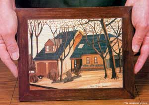

A legősibb alapanyagunk a fa, s ezt a viszonylag könnyen megmunkálható anyagot hihetetlenül sokféle célra használhatjuk fel. A különféle fafajok erezete, színtónusa bámulatra méltóan változatos, nem véletlen, hogy a művészeket is megbűvöli a szépségük. De nemcsak a művészek, mesteremberek, hanem a barkácsoló kedvű emberek sem tudnak ellenállni a fa varázsának. Ám most nem fafaragásra, szép tömörfa tárgyak készítésére igyekszünk olvasóinknak kedvet csinálni, hanem egy már szinte elfeledett hobbi, az intarziaképek készítését szeretnénk az alábbiakban feleleveníteni.
Az ilyen táblaképek készítésének alapja, hogy egyszerű, s eleinte nem túl nagy képek készítésére vállalkozzunk. Főként a tájképek megjelenítése hálás feladat, feltéve, hogy a kellő hatás eléréséhez ismerjük a képelemek megjelenítéséhez leginkább alkalmas struktúrájú és színű fafajtákat. A szabadkézi rajztudás ugyan nem alapvetően fontos, de mindenképpen előnyös. A képeket ugyanis minden esetben magunknak kell átrajzolnunk a kívánt méretű géppapírra, majd arról a falemezre. Ha a kontúrokat nem tudjuk kellő pontossággal átmásolni, akkor a forma mindinkább kezd torzulni, ettől a kép kezdetlegesnek fog látszani. Az sem lényegtelen, hogy a kép egy-egy részletét - szó szerint a darabjait - milyen mintázatú és színű falemezből vágjuk ki, ráadásul nagyon fontos az is, hogy az erezetrajz iránya milyen. Egyszóval sok apró részletet kell összhangba hozni, ám az eredmény - előbb-utóbb - megéri a fáradságot. Akkor hogyan is kezdjünk hozzá?

Az intarzia képeket is - a többihez hasonlóan - keretbe erősítve célszerű a falra akasztanunk. A kisebbekhez használhatunk karton passzpartút, s ezt erősítsük a keretbe. Ha a képtábla szélén elég széles keretet hagytunk, akkor keretét fazonlécből közvetlenül a kép mellé ragaszthatjuk, gérbevágva, oldalát pedig - a képtábla élét is lefedve - felvasalható furnér élfóliával burkolhatjuk be. Egyszerűbb megoldás, ha magára a képtábla szélére csak felvasalható furnér élfóliát ragasztunk, és az élét is ezzel az anyaggal fedjük le, mint az ismertetésünk címképén is látható intarzia kompozíción is jól kivehető. Ne feledjük, a kis képeket a passzpartú és a megfelelő keret, a nagyobbakat pedig csak a jól kialakított szegélykeret teszi igazán hangsúlyossá, emeli esztétikai hatásukat.
