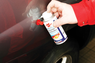

A kihúzásos módszer lényege, hogy műanyag tappancsokat ragasztanak a horpadás mélyére, és azokat megfogva speciális célszerszámokkal kihúzzák a hozzáragasztott fémet. Természetesen szinte minden sérülésnél több lépcsőből áll a művelet. A tappancsokat meleg ragasztóval (ragasztópisztollyal) erősítik a lakkozott felületre. Melegen viszik fel, egy perc alatt köt. Nagyobb horpadásnál egy karos kihúzó berendezés segít, kisebbeknél finomabb, kézi alkalmatossággal dolgoznak.
Miután kijjebb jött a horpadás, folyadékot spriccelnek a ragasztóra, majd egy csavarintás, és a tappancs elválik a fémtől, nem marad nyoma. Általában 8-10-szer végzik el a műveletet, mindig máshová ragasztva a kihúzóbütyköt. Minden egyes ragasztás előtt filctollal jelölik be a tappancsok pontos pozícióját. A folyamat vége felé picit mindig jobban meghúzzák, mint kéne, majd kicsi fémkalapáccsal alakítanak rajta. Ez első hallásra nem hangzik valami bíztatóan, de a festék, illetve a rajta lévő lakk olyan rugalmas, hogy finom ütögetésre nem pattan le, a dudor viszont nyom nélkül eltűntethető. A nagyobb horpadásokkal anyagnyúlás is felléphet, de ügyes kézimunkával, kalapálgatással ez is eltüntethető. A művelet nagyjából negyed óráig tart.
