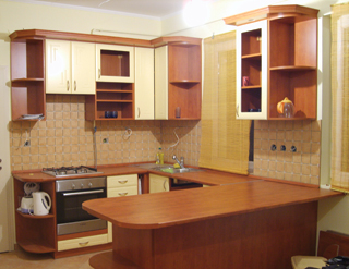

Az utólag felszerelt és eltérő színű párkányok sem hatnak idegenülA különféle profillécekkel csak az egyszerűbb, mondhatni doboz jellegű bútorokat célszerű egyedibbé változtatni. Az igényesebb berendezési tárgyakat ugyanis már eleve ilyen párkányzatok övezik. Általában párkánnyal felül szokás lezárni a szekrényeket, illetve elemes szekrénysorokat, de közbenső hosszanti osztó sávként sem ritka az ilyen párkány-, vagy rátétlécekkel megvastagított polcok éle. A lényeg, hogy kissé karakteresebbé tegye és markánsabban zárja le felül a bútordarabokat.

A felső párkány még a különálló bútordarabokon is jól érvényesülA sarokkialakításokat mindenkor pontosan gérbevágva kell egymáshoz illeszteni és összeragasztani. Ez a művelet elég kényes, mert ha nem sikerül pontosan a vágás, az látható hibaként fog jelentkezni, és még hézagkitöltő viasszal sem tüntethető el nyomtalanul. Ilyen esetekben az illesztéseket síkba csiszolással kell hézagmentessé tenni. Ragasztóként gyors kötésű diszperziós faragasztó használható. Az ún. fénycsőtakaró lécek is felhasználhatók a párkányzat alsó megtoldásra, ám a két idomot ebben az esetben csapozva célszerű egymáshoz ragasztani. Ez kimondottan a színazonosság szempontjából előnyös.
