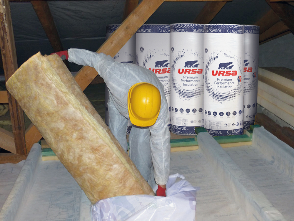

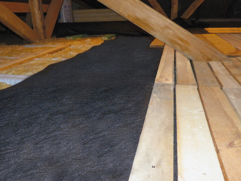

Nem járható burkolatmegoldás esetén pofonegyszerű a feladat: A hagyományos (vasbeton gerendás) padlásfödém felső síkjára ki kell teríteni egy réteg URSA SECO PRO 2 párafékező és légzáró fóliát – az átlapolásokat légtömören egymáshoz ragasztva az URSA SECO PRO KP ragasztószalaggal. Erre a fóliarétegre kerül a szálas URSA üveggyapot szigetelőanyag egy vagy több rétegben, 25-30 cm vastagságban. Tetejére pedig a por elleni védelem és a téli áramló hideg levegő elleni védelem szempontjából javasolt egy réteg üvegfátyol vagy geotextília leterítése.
A járható padlásfödém szigetelése sem ördöngösség: erre az URSA új, kombinált XPS-bakos szigetelőrendszere komplex rétegrendi megoldást kínál. Hogy mi az alapgondolata ennek a rendszernek? Az összes hőtechnikai és fizikai tény ismeretében, a rétegrend megtervezésénél számításba kell venni nemcsak a légtömörséget és a hőhidakat, de meg kell oldani a vonalmenti terhelés kérdését is.
Egy előre gyártott gerendás födémszerkezet épületfizikailag nem légtömör, ezért mindenképpen ajánlott a hőszigetelő anyag alá felület-folytonosan páratechnikai fólia elhelyezése, amely ezt a légtömörséget hivatott biztosítani. A speciális URSA XPS bak magasítással pedig először is megadjuk az elhelyezendő hőszigetelés összvastagságát, ezen felül megoldjuk a szerkezet vonalmenti hőhíd-mentesítését, miközben a vonalmenti teherátadásról is gondoskodtunk.
Hogyan készül az URSA „szigetelő-szendvics”?

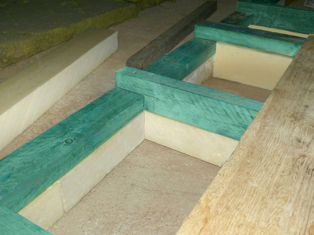

A födémszerkezet felső síkjára 60-80 cm közökkel URSA extrudált polisztirolból vágott 10 cm széles „hasábokból” teherhordó vázszerkezetet kell készíteni, melyet nem-térfogatnövekedő ragasztóhabbal rögzítünk. Ezekre 10 cm széles, min. 2,5 cm vastaglécek kerülnek felragasztásra. Ez az „URSA XPS bakos szendvics-szerkezet” adja meg a hőszigetelés vastagságát, ez oldja meg a vonalmenti teherátadást, és ez fogadja majd a szegezett vagy csavarozott járható deszkaborítást is.

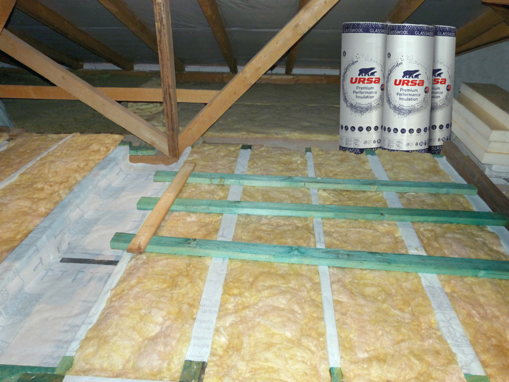

A váz elkészülte után párafékező és légzáró URSA SECO PRO 2 fóliát kell végig leteríteni az XPS-bakokon is átvezetve, az átlapolásokat egymáshoz légtömören leragasztva URSA SECO PRO KP ragasztószalaggal. Az így kialakított, fóliázott „hőszigetelő tartó” közökbe kell méretre szabni és elhelyezni az URSA szálas üveggyapot szigetelőanyagot minimum 25 cm vastagságban. Ajánlott az URSA DF39 Lignin, URSA DF 35 GOLD, URSA DF 37 OPTIMUM, URSA TECTONIC APh vagy az URSA TERRA 74 Ph és URSA TERRA 78 termékek bármelyike.
Javasolt a szigetelőanyagra leteríteni egy réteg üvegfátylat vagy geotextíliát, amely megvédi majd a téli áramló hideg levegőtől és a por elleni védelem szerepét is betölti. Ennek tetejére kerül szilárd járható burkolatként a ritkított deszkaburkolat. Nem szabad megrémülni a hideg padlástól: az ott elvesztett fűtési energia mennyisége a ház hasznosabb részeiben sokkal jobban kihasználható volna. Ne fűtsük hát észrevétlenül és fölöslegesen a használatlan hideg tereket!
