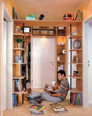

A bejárati ajtót az olyan előszobákban célszerű beépített szekrényekkel körbevennünk, ahol az a helyiség középvonalában van, és mellette, két oldalról legalább 350-350 mm-nyi szabad falrész található. A portálszerűen kialakított, egymás mellé erősíthető szekrényekkel nemcsak rakodóhelyeket teremthetünk, hanem a helyiség összképe is előnyösebb lesz (1). A szekrények mélysége ne legyen több 500 mm-nél. A két szélső szekrény fogja közre az áthidalót, és ha a helyiség túl magas lenne, a tetejére nyitott polcokat is készíthetünk. A szekrényeknek nem feltétlenül kell egységesen azonos mélységűeknek lenniük. Az előszoba fogast helyettesítő akasztós szekrény legyen a mélyebb, a többinél elegendő a 350-400 mm-es méret. S hogy felületük ne legyen túl egységes, a szélsők ajtajaira tükörlapokat is ragaszthatunk. Ez különösen a kis helyiségek esetében előnyös, mert így az ajtók tükörképével látszólag megnő az előszoba hosszmérete, s szerencsés esetben világosabbá válik az egész helyiség. A felső szekrényeket ritkán használt holmijaink tárolására használhatjuk, a kézmagasságban levő rakodórekeszek pedig a gyakrabban használt dolgainknak, pl. cipőinknek, pulóvereinknek stb. biztosíthatnak kézre eső tároló helyet.
Ami pedig a kivitelezést illeti, nos, a szekrények korpuszát laminált faforgácslapokból köldökcsapozott, él-lap kötésekkel alakítsuk ki. A polclapokat kivehető fa-, vagy fémcsapokra helyezve rögzítsük a kávába, a szekrények hátlapját pedig laminált felületű farostlemezből kiszabott lapok alkossák, amelyeket 3x25 mm-es süllyesztettfejű facsavarokkal fogassunk a kávák hátoldalára. Az áthidaló szekrényt a két szélső bútordarab helyére állítása után átmenő bútorösszehúzó anyáscsavarokkal rögzítsük a szomszédos szekrények oldalához, így már az egész szekrényfal szilárd egységet alkot. A szekrényajtók a kávaélekre csukódóak legyenek, a nagyobbak záródását rugós csappantyúk felszerelésével biztosítsuk. Ha az oldalsó szekrények ajtóit tükörlapokkal kívánjuk befedni, akkor ezeket az ajtókkal azonos méretűre vágassuk le, élüket pedig ajánlatos ferdére csiszoltatnunk. A ragasztásuk előtt az ajtókra szereljük fel a kivetőpántokat, majd az ajtót szereljük fel a kávára. Mivel a tükörlapok elég nehezek, ezért a kisebb ajtókat három, a nagyobbakat pedig négy-öt kivetőpánttal lássuk el. A tükörlapok rögzítéséhez használjunk szilikonkaucsuk tömítő-ragasztót (2), amelyet finomfogazású kenőlappal, az ajtók egész felületén egyenletes vastagságban terítsünk szét. A tükörlapot ezt követően helyezzük a sík felületre fektetett ajtóra, és enyhe nyomással, kis mozgatások mellett nyomjuk az ajtóra terített ragasztóba. A ragasztóanyag általában 24 óra múlva köt meg teljesen, és akkor már nyugodtan a helyére szerelhetjük a tükrös ajtókat. Nyitásukhoz lemezből hajlított fogantyúkat célszerű használunk, mert ezeket az ajtólapok élére csavarozhatjuk fel (3). A tükrös bevonathoz azonban alkalmazhatunk ún. tükörcsempéket is, amelyeket - kisebb méretük miatt - sokkal könnyebb az ajtólapokra ragasztanunk. Ezeknél azonban nagyon ügyeljünk arra, hogy egy síkba kerüljenek, mert különben a visszatükröződésükben látható kép töredezetté válhat. S hogy a magasban levő szekrények tartalmát jobban lássuk, nem árt a fedőlapjukba egy-egy halogénizzós fényforrást is erősítenünk (4), de csak egy ajtókapcsolóval kiegészítve, hogy még véletlenül se lehessen bekapcsolva felejteni.
