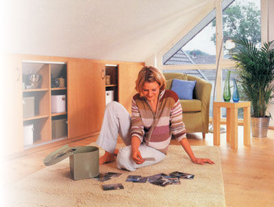

A tetőtéri lakások adottságai egyediek, ám többnyire közös jellemzőjük, hogy a lakóhelyiségek oldalfalai közül egy, vagy több a tető síkját követve ferde. Ez pedig annyit jelent, hogy e falak mellé különlegesen kialakított bútordarabokat lehet csak állítani. Ezek egyrészt hasznossá teszik az egyébként nehezen kihasználható, esetenként kellemetlenül szűk zugokat, másrészt viszonylagosan növelik is a helyiségek szabad terét. Számos ötletes tetőtéri bútor leírása forog közkézen, ezért itt most a kialakításukhoz adunk hasznos tanácsokat, és az elkészítéséhez is közlünk néhány általános érvényű fogást.
A ferde hátú bútordarabok egyrészt tárolóhelyek, e feladatot a lehető legideálisabban kell ellátniuk, másrészt esztétikailag vonzóknak és változatosaknak kell lenniük. Egy kellően megválasztott méretű korpuszmodul e kívánalmaknak nagyon is megfelel, és saját kezű elkészítésüket is lehetővé teszi. A frontlapok tetszés szerinti megválasztásával a küllemüket is változatossá tehetjük, a korszerű pl. görgős tolóajtók alkalmazásával pedig még helytakarékosságukat is növelhetjük.
Az első szempont, hogy a szekrények milyen mélyek legyenek. Ezt a helyiség ferde falának a dőlésszöge, valamint a függőleges alsó falrész magassága alapján dönthetjük el. Egy biztos, hogy e szekrények általában nem lesznek mélyebbek egy szokványos szekrénynél, hacsak a tető szöge nem túl lapos, és az oldalfal túl alacsony, pl. 400 mm. Mivel azonban a tetők általában 30-45 fok közötti dőlésszögűek, az alattuk levő oldalfal pedig 90-150 cm magasságú, egy gyors vázlat alapján meghatározhatjuk, hogy milyen magas legyen a szekrény, amelyekhez még kissé lehajolva ugyan de kényelmesen hozzáférünk.
