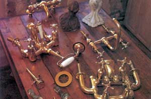

Általában ma már rézből, illetve e fém ötvözeteiből készült bronztárgyak szinte csak lakásdíszekként funkcionálnak, különösen, ha ezek a múlt századból valók. Az ilyen réztárgyak felülete a levegő oxigénjének és nedvességének a hatására oxidálódik, a tárgy felszíne lassan elszíneződik, patinás lesz. Bronz szobrokon, csillárokon az oxidréteg még előnyös is lehet, ám a régi rézkilincsek, csapok, egyéb használati tárgyakon már korántsem vonzó látvány. Különösen nem a finoman cizellált tálakon, kannákon és egyéb rézműves tárgyakon. Ezek bizony többnyire akkor szépek, ha tükörfényesen csillognak. Ezt azonban elérni nem könnyű. Régi tárgyakon először azt kell megvizsgálnunk, hogy az oxidréteg milyen színű. Ha a tárgy felületei nagyrészt sötétbarnák, és csak a kiemelkedő részei világosabb tónusúak, akkor lehet, hogy a mélyebb részeit már új korában is vegyileg patinázták, ami tompította a kevésbé igényes megmunkálásból adódó felületi hibákat. Az ilyen tárgyakat nem érdemes teljesen kifényesítenünk, mert ezzel láthatóvá válnak a felületi egyenetlenségek, karcok, horpadások, és nem egyszer a megmunkálás nyomai is leronthatják a szépségüket. Ilyen esetekben jobb, ha belenyugszunk a régi mesterek fortélyosságába, és csak a kiemelkedő részeket szabadítjuk meg a barnássárga oxidrétegtől. E művelethez bármilyen fémtisztító megfelel, amivel a patinázott felületekről is eltávolíthatjuk a piszkot és az oxidréteget.

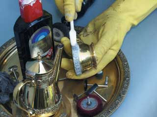

Az igényesen mélynyomott kis edénykékre, tálakra esetenként finom öntvényből készült díszítményeket forrasztottak. Az ilyen tárgyak kifényesítése összetett feladat. Előbb az ilyen reliefszerű díszek mentén és ezek mélyedéseibe rakódott tisztítószerek maradványait feloldva kell a tagolt felületet fémtisztára takarítani. Erre megfelel a kopott fogkefe is (6), amellyel könnyű a kis mélyedésekbe juttatni az erős hatású fémtisztítót, pl. Eg-Gü-t, amelyet egyébként rozsdamentes edényekhez és tárgyakhoz ajánlanak. A szer lemosása után jöhet a Sidol, amellyel azután teljesen fémtisztára kefélhetjük a tagolt díszítményeket, és alapos leöblítése után hosszúszálú koronggal, majd puha ronggyal áttörölve újszerűen csillogó lesz az egész díszítmény. Az ilyen finom ornamentikájú részeket azonban filckoronggal csak nagyon lágyan polírozzuk csillogóra, mert ezzel túlságosan lekoptathatjuk a finom minták szélét. A sima részeket finom polírozó koronggal fényezzük fel, és használjunk kis korongokat a nehezen hozzáférhető helyeken is.
