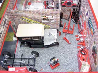

Az ilyen HotRoad műhely autó nélkül nem az igazi, és ide stílszerűen nem egy mai
modern-, hanem egy 20-as évekbeli "öreglegény" kell. Kaszni még csak akadt, de
az alváza már ezt megelőzően "elenyészett". Szerencsére a Fujimi készletben volt
négy támbak, így ezek kerültek alváz helyett a feketére fényezett szögletes
karosszéria alá (1). Ezen kívül még egy komplett alvázra is szükség volt. Zsolt
egy újabb és alaposabb leltár közben rábukkant egy másik régi balfogásának alváz
maradványaira, amit a rendelkezésére álló AMT alkatrészek felhasználásával
néhány nap alatt HotRoad-dá spécizett fel. (Jó, ha ismeri az ember az ilyen
szerkezeteket, mert nem ilyenkor kell háttér anyagokat kotorni a munkához.)
Aligha veszi észre a szemlélő, hogy a falon levő kerékfelfüggesztést ábrázoló
poszter azonos az alvázon alkalmazottal, pedig barátunk fél napig nyálazta
újságjait, míg rálelt a megfelelő ábrára, és ennek alapján tupirozta fel az
alváz kerék felfüggesztéseit. Néhány jól elhelyezett csillogó felnis kerék a
tárlón, bakra szerelt motorblokk, amely az alvázból lett kiszerelve, krómozott
alkatrészek a Fujimi és a saját készítésű apró polcokon, vagy az éppen kibontott
dobozban, némi életszerű rendetlenség a szerszámok terén, és a műhelyben máris
mindent a helyére lehetett ragasztani. Kívülről a redőny felhúzva, alváz az
előtérbe kitolva jelzi, hogy nyitva a "bazár", be lehet fáradni (2). Kár, hogy
az ajtó viszonylag szűk, így csak felülről bepillantva lehet igazán élvezni a
kis műhely megkapó és részletekbe menő enteriőrjét (3).
