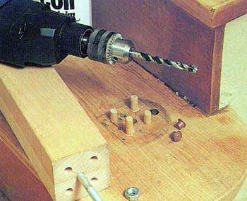

Következhet a korlátot tartó új oszlopok beerősítése. Ez bonyolult művelet, ezért
nem érdemes elkapkodni. Először is azt döntsük el, hogy az oszlop hasábos részét
méretre vágva, négy csappal és egy központi menetes rúddal megerősítve (9)
fogatjuk majd fel, vagy az oszlop végeire esztergált csapokat a lépcsőlapokba, illetve
a korlátrúdba eresztve kívánjuk beépíteni (10). A hasábos oszloptalpak
csapfészkeit előbb kellő mélységben fúrjuk ki, majd jelölőtüskék segítségével
jelöljük át a fészkek helyét a fellépőlapokra. Ha viszont lépcsőlapok
oldalszegélyének élére szeretnénk felerősíteni, akkor ez
csak úgy lehetséges, ha az elég
széles. Ha vékonyabb az oszlopvégeknél, akkor vagy az oszlopok alját kell
kialjaznunk, vagy az oldaldeszkára kell felül vastagító lécet szerelnünk. Az
aljazott végű oszlopokat ragasztva, csavarozva könnyű felszerelnünk az
oldaldeszkára. Ha viszont vastagító léccel megerősített élre köldökcsapozva
fogatjuk fel az oszlopokat, akkor az oszlop csapfészkeit még a ferdére vágása előtt
fúrjuk ki, de mélyen, hogy a bütük a vágás után még elég mélyek legyenek. A
levágott oszlopvég darabját pedig fúrósablonkét használhatjuk. A facsapok 12 mm
átmérőjűek, és legalább 50 mm hosszúak legyenek.
Ha a lépcsőlapok alá férhetünk, akkor az oszlopok bütüjébe ragasztott M10-es
menetes rúddal fogathatjuk fel szilárdan a korlátoszlopokat. Arra azonban ügyeljünk,
hogy a hasábos oszloplábak azonos hosszúságúak legyenek. A hengeresre esztergált
oszlopvégek esetében csak egy-egy megfelelő átmérőjű nagy csapfészekre van
szükségünk, amelyeket sablon segítségével fúrjunk a lépcsőlapba (11), vagy a
lépcsőkar oldaldeszkájának az élébe.
