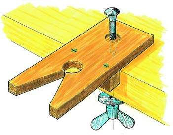

Az első módosítás a lombfűrész asztalát érinti. Sajnos ezek többnyire a silány minőségű tömegtermékek közé sorolhatók. No, nem magával a villásvégű faasztalkával, hanem az azt lefogó csavaros szorítóval van a baj. Az asztal lefogásához ugyanis jelentős szorítóerő kell, ám ha a rögzítőcsavart erőteljesen meghúzzák, az asztalt lefogó kengyel egyre jobban kinyílik. Az asztal ezért munka közben könnyen elmozdul, és ez gyakori szálszakadást okoz. Megoldásként új asztalokat készítettek, amelyeket már nem kengyel, hanem egy M8x60-as, szárnyasanyás kapupántcsavar rögzít a munkaasztalra. Az asztal elfordulását pedig, az alá ragasztott, és facsavarokkal is megerősített 20x20 mm-es támléc akadályozza meg. A szárnyasanya alá természetesen egy nagy, 30 mm átmérőjű alátét is szükséges (1). Így az asztal könnyen fel- és leszerelhető, de használat közben egyáltalán nem mozog. Ez a módosítás egyébként Kundermann Róbert tanár úr ötletességét dicséri, és utólag, a leszorítókengyeles lombfűrészasztalokon is kivitelezhető, ha a csavar fészkét a kengyel süllyesztékét felhasználva alakítjuk ki.

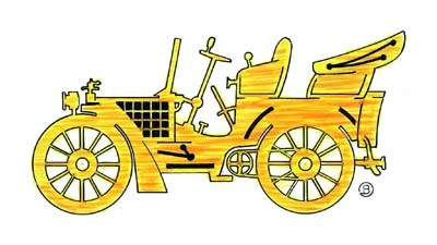

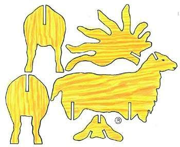

A módosításokat tartalmazó levélhez mellékelten még egy szarvas mintadarabjának a rajzát (3) is elküldte olvasónk, amelyet garantáltan szálszakadás nélkül lehet kivágni az elvékonyított végű szállal. Az egymásba illeszthető darabok hornyolásának szélességét természetesen az alapanyag vastagsága alapján kell meghatározni. A szarvas kitűnő gyakorló figura, ám aki már kellő gyakorlatra tett szert a lombfűrészelésben, igényesebb munkára is vállalkozhat. Nekik mi egy laprelief rajzával (4) szeretnénk a kedvükbe járni. Az öreg autó "domborművét" ugyan nem könnyű szépen elkészíteni, de mint képünk (5) is bizonyítja egyáltalán nem lehetetlen. Egyfajta lombfűrészelési mesterdarab, amely esetleg mestervizsgai feladat is lehet. Igazából csak vastagabb, legalább 6, még inkább 8 mm-es anyagból kivágva érvényesül igazán. A testesebb anyagot persze nemcsak a vastagsága miatt nehéz vágni, hanem mert a vágásoknak is egyeneseknek kell lenniük. A vékony szelvényű részeket utólag ugyanis igen nehéz egyenesre reszelni. A mintadarab szépségét a határozott, egyáltalán nem lekerekített élek adják meg igazából. Mivel a stabil asztal és a fűrészelés közbeni irányváltás lehetősége a fentiek alapján már adott, a lombfűrészelő tudományunkat is érdemes próbára tennünk valamelyik minta precíz kivágásával.
