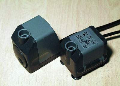

A legfontosabb alapelem az a kis szivattyú, amely a csobogóban a vizet keringteti.
Tulajdonképpen ez az, ami semmiképpen nem helyettesíthető mással, házilagos
megoldással, ezt meg kell vásárolnunk. Több gyártó termékei is kaphatók -
legelterjedtebb a Sicce márkájú - de mindegyik azonos elven működik. A 220 V-os
kalickás motorok tekercsrésze műgyantával van kiöntve, így a hálózati feszültség
semmiképpen nem kaphat vizet, tökéletesen biztonságos. A forgó mágneses tér
"folyamatosan kergeti" az öntött tekercsen kívül lévő állandó mágnest,
illetve az erre öntött szivattyú lapátot. Ez már természetesen a vízben forog.
A csobogók szivattyúja tulajdonképpen majdnem teljesen megegyezik az
akváriumi szűrőszivattyúval, de nekünk most a szűrőre nincs szükségünk (sőt
inkább zavarna, mert a szűrő idővel eltömődne, állandó tisztítást igényelne,
vagy akadályozná a szivattyú vízellátását), ezért ezt a szökőkutak
szivattyújáról el is hagyták, vagy utólag kivesszük. A szivattyú kiválasztásakor
kérjünk tanácsot a szaküzletben. A teljesítményben különböző típusok
mindegyikéhez tartozik ugyanis egy grafikon, amely a vízemelési magasság és a
szállított vízmennyiség összefüggését mutatja meg. El kell döntenünk, hogy
mekkora méretű szökőkutat tervezünk, milyen magasra kívánjuk a vizet emelni, és
mennyi legyen a szállított víz. Úgy tervezzünk, hogy a szivattyú névleges emelési
magasságának kb. a 2/3-át használjuk ki, mert akkor még a vízmennyiség is elegendő
lesz. A több víz, magasabbra emeléséhez értelemszerűen nagyobb elektromos
teljesítményű szivattyút kell választanunk. A legkisebb szivattyúk mindössze 5-6
W-osak, a nagyobbak akár 100 W-osak is lehetnek.
A szivattyú egyébként hoszszú távú befektetés. Gyakorlatilag zajtalan. Ha
vigyázunk arra, hogy mindig elegendő vízben álljon, akkor 5-6 évig minimum gond
nélkül működik, 24 órás folyamatos üzemre tervezték őket. A körülvevő víz
viszont fontos, mert az jelenti a motor hűtését, és e nélkül túlmelegszik, néhány
óra alatt tönkremegy. Minimális karbantartást igényel; 3-4 havonta pattintsuk le a
vízkerék műanyag burkolatát és tisztogassuk ki, esetleg vízkőtelenítsük, majd
pattintsuk vissza a fedelet. Nagyon fontos, hogy az elektromos részhez - különösen a
csatlakozó vezetékhez - ne nyúljunk, ne sértsük, ne toldjuk meg. Egy sérülés a
csatlakozó vezetéken akkor is életveszélyes, ha az a víztéren kívül eső szakaszra
esik.
A szivattyút úgy helyezzük el, hogy az valamivel a vízfelszín alatt
legyen, hogy ne látszódjon, de ne a víztér alján, mert a szennyeződések,
homokszemcsék oda ülepednek le, és ezek csökkentik a szivattyú élettartamát. A víz
kivezetésére több lehetőségünk van, de erre kicsit később térünk viszsza. Előbb
nézzük át, hogy miből készülhet a víztér.
