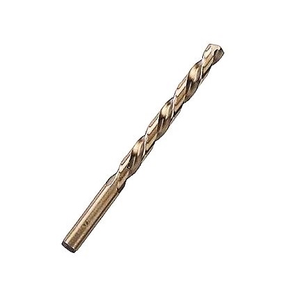

Először a legáltalánosabb szerszám jut az eszünkbe, a fém csigafúró. Alkalmas is lenne a feladatra, ha nem egy vékony lemezről volna szó. Viszont a fúró belekap az anyagba, és az elkészült furat igencsak messze van a kör alaktól. Ráadásul a mindkét oldalon keletkező sorja további utómunkálatokat tesz szükségessé. Tehát a csigafúró kiesett. A lyukfűrész használatával már ezek a problémák elkerülhetők, viszont ennek a technológiának is megvan a maga hátránya. Egyrészt, minden egyes fúrás után ki kell szedni a szerszámba beszorult munkadarabot; másrészt egy szerszámmal csak egyféle átmérő készíthető. Ez a két tényező nagyban rontja a munkavégzés hatékonyságát, gyorsaságát. Ezért ezt a megoldást inkább nagyobb átmérők (>40 mm) esetén célszerű használni.
