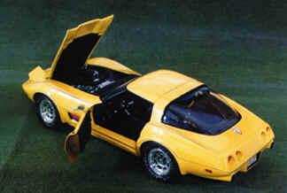

A múltkoriban megkérdezték, hogy mennyi idő alatt készítem el a modelljeimet, és a 3-6 hónapos "futamidőn" kissé meghökkentek. Mi tagadás, sokat bíbelődöm a részleteken, s egy-egy új megoldás kiagyalásához bizony sok idő kell, a megvalósításáról már nem is beszélve. Új autóimba pedig már "szériatartozékként" építem be, amit egyszer megoldottam. Így azután érthető, ha az új modellek egyre hosszabb idő alatt készülnek el, hiszen a típusonként változó egyedi részletek is jócskán adnak tuningolási feladatot. Az újabbak közül szeretnék most néhányat bemutatni a téma iránt érdeklődő társaimnak.
Először is szeretnék visszautalni a
szeptemberi számban megjelent cikkben
még csak lehetőségként említett '78-as
Corvett felnyitható fényszórójára. Azóta
már ennek a sportkocsinak (1) ikerlámpás
fényszórói is valóságosan kiemelkednek a
karosszériából. Nem könnyű megvalósítani,
viszont ezzel no meg a nyitható ajtóival,
bőr huzatú utasterével, "bekanócolt"
motorjával a szép vonalvezetésű
autómodell (2) simán lekörözi szériatársait. A lámpatesteket ennél a modellnél csak
mélyített körvonal jelöli. Az igazi autón a sík lámpafedelek alá közvetlenül
csatlakoznak az ikerfényszórós lámpák, amelyeket a modellen magamnak kellett
elkészíteni. Kiemelésüket bonyolítja, hogy a lámpák kb. 10 fokos szögben
"hátranyilazottak", s ennek ellenére egyszerre kell felnyílniuk. A kimetszett
lámpafedeleket ezért most a hátsó élükre ragasztott huzaltengellyel tettem
kifordíthatóvá. A lámpatestek armatúráját 1 mm-es sztirol-lemezből kivágott
darabokból ragasztgattam össze, majd az aljára ragasztottam fel az acélhuzalból
készült apró mozgatókulisszát.
A hornyolt kulisszadarabok az alsó fedőlapok elejére kerültek, s bennük 0,7 mm-es acélhuzal köti össze a két lámpát. Az acélhuzalra a két lámpatest közé egy műanyag lécekből összeragasztott mozgatókar is csatlakozik, amely egy 2 mm vastag megvezető lapot fog közre (A). E rúddal lehet a lámpákat fel-le mozgatni, s a karosszériából kiforduló lámpák (3) így is maradnak, míg kezünkkel le nem nyomjuk valamelyiket (4). A lámpaüvegeket felmelegített csődarabbal 1 mm-es cellonlapból vágtam ki, majd szike hegyével karcoltam stilizált mintázatot a hátoldalukba. A reflektorokat vastagabb alufóliából egy paraboloid alakúra munkált rézrúd, s egy keményfatömbbe fúrt lyuk segítségével préselve alakítottam ki. Előbb a fényvető reflektorokat ragasztottam a lámpatestekbe, majd eléjük az üvegeket. A pillanatragasztó azonban kis híján tönkretette a munkámat, mert gőzei kis idő múlva homályossá tették a lámpa belsejét. Ezen színtelen lakkos kezeléssel igyekeztem segíteni, de ez is csak fél sikert eredményezett. (Az üvegeket és a fém paraboloidokat ki kell majd cserélnem, beragasztásukhoz pedig jóval gondosabban adagolt ragasztót fogok használni.)
