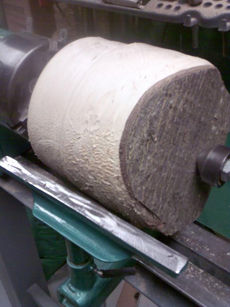

A fa megmunkálása előtt az anyagot általában gyalulással vagy fűrészeléssel közel kör keresztmetszetűre szokták alakítani a könnyebb esztergálás érdekében, de ettől eltérően nem ritka a rutinosabb és főleg bátrabb amatőr faesztergályosok körében a fa rönkként történő megmunkálása sem. Mindemellett kezdő faesztergályosoknak ez a módszer – a fa asszimetriájából keletkező „ütése”, lehetséges kivetődése, darabok leválása miatt – nem ajánlatos.
