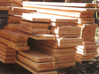

Fa födémek kialakításához célszerű a faanyagot előbb szárítani, mivel a nedves fa repedezésre hajlamos. Asztalos ipari munkákhoz is elengedhetetlen a száraz fa használata. Száraz fát vásárolni nem mindig könnyű, ezért nagyobb tételnél jól jön, hogy egyes szolgáltatók faanyag-szárítással is foglalkoznak. A faanyag szárítása során keményebbé szilárdabbá válik, ami nem csak a terhelhetőségére lesz jó hatással, hanem a kór-, és kártevőkkel szemben is ellenállóbbá válik. A fa hőkezelése gomba-, és kártevő-mentesítés céljából is hasznos. Gyakran alkalmazzák még ma is azt a nem túl hatékony módszert, hogy a faanyagot gombamentesítő anyaggal áztatják be. Azonban ez a módszer többségében csak a faanyag felületén hat, a fa belsejében gond nélkül megélhetnek a rovar-, és egyéb kártevők. Egyes fatelepek még ezt a gombakezelést is egyszerű kék festék felkenésével helyettesítik. Ezzel szemben a fa hőkezelése kártévő-mentesítés céljából a fa belsejében is hat, így a faanyagból minden egyes kártevő kipusztul. Azért is különösen fontos a kártevők kiirtása a fa alapanyagból, mert a kész gerendába már nagyon ritkán képes kártévő bejutni. Manapság a gyors kitermelés, darabolás, áru-előkészítés miatt gyakorta kerül olyan áru a fatelepekre, barkácsüzletekbe, amelyek nem megfelelően vannak kiszárítva, a további megmunkálásra előkészítve. Ennek következményeként a beállított gerendák, kerítéslécek, lépcsőlapok a rájuk ható erők és a száradás következtében gyakran megrepedeznek. A rossz faipari kereskedőnek ez a hozzáállása elég sajnálatos főleg annak tükrében, hogy egy laikus nem látja a faanyagra ránézve, hogy az mennyire nedves még, milyen problémák adódhatnak a beépítést követően hónapok multával.

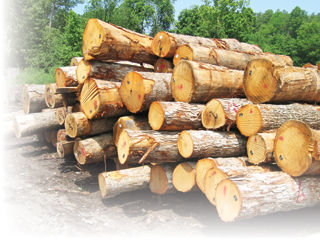

A faanyag élő eredetű, ebből adódóan jellegzetes szerkezetű építő elem. Amíg a kidöntött fából építésre alkalmas anyag válik, addig számos, gondosságot és szakértelmet kívánó folyamaton kell keresztülmennie. A fafeldolgozó üzemek is külön szakosodtak építőfa, bútorfa vagy épp tűzifa feldolgozására. Az építőfa feldolgozását, a kitermelést követően pihentetés előzi meg. Ekkor a rönktéren válogatva összeállított lerakatokban a farönkök - a korona elvesztéséből és a fektetett helyzetből adódóan megváltozott erők miatt keletkezett - feszültségei a belső rugalmasság és képlékenység által kiegyenlítődnek. A fatörzs belső, nemesebb részéből gerendákat, a külső részéből deszkákat készítenek. Az előállított szélezett fűrészáru eltér a teljes törzsből szeletelt szélezetlen fűrészárutól, amely vastagabb, szélesebb és jobb minőségű is egyben. A faelőkészítés folyamatai innentől több irányba ágaznak el. Lényeges lépés a faszárítás, amelynek révén a faanyag nedvességtartalmát a kívánt mértékűre lecsökkentik, és úgy optimalizálják, hogy az egyenletes eloszlású legyen az anyag minden részében. A faanyag spontán száradásából származhatnak repedések, csavarodások, elgombásodás és rovarkártevő által okozott károk. A faanyag szárítását korábban természetes módon, fedett színekben végezték. Minél szárazabb a faanyag, annál keményebb, de ridegebb is. A puhafák gyorsabban, a keményfák lassabban száradnak, száríthatók ki a megfelelően csökkent nedvességtartalmúra. A nedvesség a fából a rostok mentén távozik, ebből következően minél vastagabb a keresztmetszete a faanyagnak, annál lassabban szárítható ki. Rönkfa szárításánál például a rönk végeinél távozik a nedvesség jelentős része, ezért a szárítás folyamán ügyelni kell a túlszáradt rész nedvességtartalmának pótlására. Ez azért szükséges, mert ha a végek túlzottan kiszáradnak, akkor alkalmatlanná válnak arra, hogy a belsőbb részekből is kijusson rajtuk keresztül a nedvességtartalom.

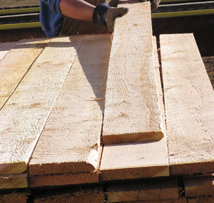

Ha megvásároltuk a faanyagot - mondjuk egy tetőszerkezethez, kerítéshez - előnyös, ha 3-4 hónapig száraz, hűvös, közvetlen napfénytől védett helyen tudjuk tárolni. Vízszintesen fektessük le a gerendákat, léceket. Lényeges, hogy semmilyen feszítő erő ne hasson rájuk, tehát ne legyenek, mondjuk falhoz támasztva stb., mert ez görbülésükhöz vezet. Ha a faanyag megfelelően szárított volt, akkor nem történik semmi, legfeljebb csak időt vesztettünk, az otthoni tárolással. Ám ha nem volt megfelelően száraz, akkor ez idő alatt kiszárad, edzettebbé válik. Mi a különbség, hogy így, tárolás közben, vagy már beépítve szárad ki a faanyag? Nagyon sok. Ha már a helyére van állítva, akkor a csavarok, csapolások feszítő hatása miatt száradás közben megrepedhet a faanyag. Ha már megfelelően száraz, akkor ezekhez az erőhatásokhoz repedés nélkül alkalmazkodik a fa.
