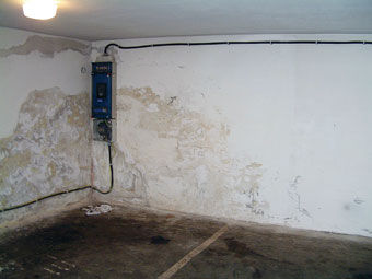

víz a fizikai sajátosságai miatt nagyméretű H2O molekulákból áll. Ezek a nagy molekulák nehezen tudnak a kapilláris "csövecskéken" keresztül a falba behatolni. Azonban a talajban levő anyagokból a sókat a víz kioldja, ezzel a molekuláris szerkezete megváltozik, és a sóoldatok kisebb molekulái már könnyen behatolnak a kapilláris tartományba, és azon keresztül egyre feljebb hatolnak az épület falaiban. Ez a fizikai jelenség az elektroozmózis, amely elektrokinetikai úton a kapillárisos testekben (falazat) felfelé, a gravitáció ellenében történő folyadékszivárgást idéz elő. Az elektroozmózis okozta folyadékáramlási irány megváltoztatását, az elektromos potenciálkülönbség és a kettősréteg fázishatár egyidejű kialakításával lehet elérni. Ezt alkalmazzák a különféle utólagos falkiszárítási technológiák. A példánkba egy kb. 60 éves épület falazata az építésekor nem lett vízszigeteléssel ellátva. A téglafalazatú épületbe így a talajnedvesség bejuthatott, és az idők során jelentős állékonysági és vizesedési problémák jelentkeztek. Az épület falazatának nem megfelelő szilárdsága nem tette lehetővé a fal utólagos elvágásával elhelyezhető vízszigetelés alkalmazását. Ezért merült fel az elektroozmózisos falkiszárítási technológiai alkalmazása. Első lépésben az épület határoló falaiban elektromos potenciál különbség mérést végeztek. Ennek eredményei alapján történt a fajlagos potenciálkülönbség számítása, majd ez alapján elektródarendszer és a szondasor technikai paramétereinek felvétele. Ezután a falazat terepszinthez legközelebb eső sávjában kijelölték a szondasor és az elektróda rendszer elemeinek helyét. Ezek helyeit a falazatban kifúrták, a lyukakba helyezett elektródákat pedig speciális, az elektropermeabilitást és a kettősréteg fázishatár kialakulását elősegítő adalékkal kezelt habarccsal rögzítették. Végül az elektróda és szondarendszer összekapcsolásra került, majd a beinduló folyamat műszeres ellenőrzése és a beindítása következett. A falazatból a nedvesség eltávozása az áramlási irány megváltozásával azonnal, lefelé való áramlással megindult. Ez a folyamat addig zajlik amíg a kezelt falazatban nedvesség található (hiszen addig fennáll a potenciálkülönbség). Ha a falazat teljes kiszáradása után valamilyen okból ismét falvizesedés történik, a rendszer a "feed back" önszabályzó elv alapján újból működni kezd a falazat ismételt kiszáradásáig.
A falazat kiszáradása a benne tárolt nedvességtől függő. Közepes nedvesedés esetén, kedvező időjárási viszonyok mellett 3-6 hónap alatt elérhető a falazat kiszáradása. A folyamat azonban a potenciálkülönbséget növelő készülékkel felgyorsítható, szerencsés esetben 1-2 hónapra rövidíthető. A rendszer előnye hogy külön energiaforrást nem igényel, működőképessége, szárítási hatásfoka változatlanul fennáll akár évtizedekig is. Hátránya hogy csak a falazatban lévő kapilláris vizet képes eltávolítani. A belső légtérből történő felületi páralecsapódást és ennek következményeit nem tudja megszüntetni. A falazatból a víz eltávolítását csak a szondasor síkjáig képes elvégezni, ezért kell a lehető legmélyebb szinten ezeket elhelyezni. A rendszer működésének feltétele hogy az egyes elemeit összekötő hálózatnak egységesnek, épnek kell maradnia, mert az egyes elemek kiiktatása az összekötések károsodása a rendszer működésképtelenségét okozza. A már kiszárított falazatról a feltáskásodott, felázott részeket célszerű eltávolítani. Ezután a falazat felújítható, egyúttal a lábazat környéki szivárgók kialakíthatók, a falazat elázását okozó hibák (csapadékcsatorna rossz elhelyezése, szivárgók hiánya) megszüntethetőek. Az ismertetett eljárás korszerű, megbízható falkiszárítást eredményez akár egy nyár alatt. Tégla, beton, kő és vegyes falazatok esetén alkalmazható. Alkalmazásához nem kell az épület teherviselő szerkezeteit megbontani, az épület állékonyságának veszélyeztetése nélkül gyorsan elkészíthető. A falazat kiszáradása után a vakolat helyreállítható, ezzel a rendszer elemei eltakarhatók, így a műemlék épületek renoválásánál jól használható. Utólagos karbantartási igénye a rendszernek nincs. Ezen az elven több falszárítási rendszer is megtalálható a hazai gyakorlatban.
