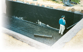

Legtöbbször a belmagasság jelenti a legnagyobb problémát, ugyanis a lakótérként történő hasznosításához 2,50 méter átlagértéket kell elérnie. Némely esetben ezt csak földkiemeléssel lehet megvalósítani, majd ezt követi a szakszerű padlófelépítés. A padlófelépítés alsó rétege a kavicsréteg, majd az arra elkészített, jól tömörített és megkötött aljzatbeton kerül. Ezt követi a padló nedvesség elleni szigetelése teknőszigeteléssel, ami annyit jelent, hogy a falnál a bitumenes szigetelőlemezt teknőszerűen felvezetjük a körülötte lévő falakra úgy, hogy a vízszintes falszigeteléseket átfedjék. Az oldalfalon a szigetelésnek meg kell haladnia az esztrich réteget. A teknőszigetelésnek használt bitumenes szigetelőlemezeteket csatlakozásaiknál és toldásaiknál 10 cm fedéssel egymásra lapolva kell elkészíteni. A talajjal közvetlenül érintkező padlókat abban az esetben kell hőszigetelni, ha a felette levő lakóterek huzamos emberi tartózkodás céljára szolgálnak (pl. lakóterek, de ide soroljuk a pincében helyet kapó hobbiszobát, konditermet). Ez az a szigetelés, amit a legegyszerűbb elkészíteni a ház építése során, és amit lehetetlen utólag elvégezni. Éppen ezért, ne csak a minimális vastagságú szigetelőanyagot helyezzük el, hanem a hőszigetelési irányelveknek megfelelő, 5-6 cm vastag szigetelő lemezeket építsük be. Ezt a réteget követi egy borítás, amely lehet bitumenes papír vagy polietilén fólia, melynek az a szerepe, hogy a fölötte elterülő esztrich réteg ne kerülhessen bele a szigetelő lapok pólusaiba. A cement esztrich felhordása 40-50 mm vastagságban ajánlott.

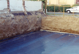

Nemcsak az aljzat elkészítésével szemben vannak követelmények a pince kialakítása során, hanem az oldalfalak megfelelő szigetelése is nagy jelentőséggel bír. Az ideális megoldás, ha a vízszigetelés és a hőszigetelés kívülről, a ház falának kiásásával történik. Mivel a pincefalak külső szigetelése állandóan érintkezik a nedves földdel, ezért csak olyan szigetelőanyagot lehet használni, amely állja a nedvességet. Ilyen például az XPS keményhab-lap vagy az EPS lapok. A pince külső falait két rétegben bitumenlemezzel érdemes szigetelni.
Külső szigetelésre nem minden esetben van mód, például egy sorház jellegű beépítés esetén csak belülről, a pince helyiségéből történhet meg a szigetelés. A belső nedvesség elleni szigetelést azonban vakolattal nem lehet megoldani, mert a nedvesség tovább halad felfelé a falszerkezetben. A belső oldali hőszigetelésnél is előnyösebb a külső oldalon elhelyezett hőszigetelés, melynek előnye, hogy a fal meleg marad, a szerelvények nem fagynak el, nem képződik kondenzvíz. Mivel nem minden esetben kivitelezhető a külső oldali hő és vízszigetelés, ezért meg kell keresni a pince belső oldalán a lehetséges megoldásokat. A falakkal szemben támasztott követelmények miatt úgy kell kivitelezni a szigetelést és a szellőzést, hogy kívülről a pincébe nedvesség ne juthasson be, vagy ha esetlegesen mégis bejut, gyorsan elvezethető, kiszellőztethető legyen ugyanúgy, mint a pincehelyiség gyors felfűtése során a hideg falrészeken keletkező kondenzvíz esetében. Ennek legbiztosabb módja a falburkolat hátsó kiszellőzésének biztosítása. Ezt úgy tudjuk kivitelezni, hogy a faltól távtartó szerkezettel tartjuk el a burkolatot, hogy a fal és a burkolat között a légáramlás elszállítsa a képződő nedvességet. Kombinálhatjuk hőszigeteléssel is a hátsó kiszellőzésű falburkolatot.
