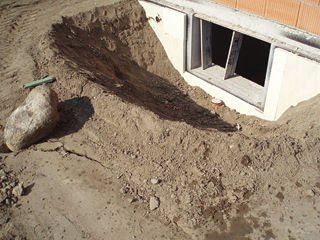

Szerencsés eseten a talajszint alatti helyiség megfelelő méretű ablakcserével és az ablak alsó szintje alá nyúló széles akna kiépítésével is megoldható az egyébként sötét helyiség bevilágítása, ám ez jelentős földmunkát és korrekt vízelvezetést igényel. Ezt pedig a legtöbb esetben elég nehéz megoldani. A sötét pincehelyiségekbe azonban korszerűbb megoldással is el lehet juttatni a természetes fényt. E célra szolgálnak a különféle gyártmányú pincebevilágító aknák és ablakok. Ezeket célszerű már előre tervezetten, még az építés folyamán a terepszint alatti helyiségek falába beépíteni. Ez utólag már csak jelentős bontással, az azt követő ablakcserével, és némi talajmunkával oldható meg. Az előrelátó tervezés tehát nagyon ajánlott, mert az utólagos beépítések elég költségesek.
A talajszint alatti helyiségekbe az ablak előtt kialakított üreg elég sok fényt juttathat
