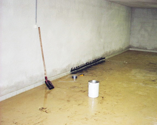

Dohos szag, málló vakolat, pergő festék - a nedves pincék leggyakoribb kísérőjelenségei. Az ilyen helyiségben kellemetlen tartózkodni, a benne tárolt tárgyak pedig gyorsan amortizálódnak. Megfelelően megtervezett és kivitelezett utólagos szigeteléssel megszüntethetőek ezek a problémák.
