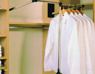

A leengedhető ruhalift lehetőséget ad a vállfás ruhaneműk magasban történő tárolására Azt pedig, hogy ezekhez milyen tolóajtó vasalatok szükségesek, azt mindig az ajtók súlya alapján kell kiválasztani. A könnyebbekhez az alsó megvezetésű vasalatok is elégségesek, a nagyobb felületű és 30 kg-nál nehezebb ajtókhoz már a felső megvezetésű vasalatok szükségesek. A por ellen mindkét változatnál kefés porfogó betétekkel ajánlatos védekezni, és az ajtók zárt helyzetben horonyba csúszva zárjanak. Az alsó vezetősíneket süllyesztve célszerű szerelni, a felsőket pedig takarólappal szokás előröl lefedni. Az egymás előtt elmozduló ajtólapok között legalább 8 mm hézagot kell biztosítani. Az ajtólapok ne legyenek 400 mm-nél keskenyebbek, és a két ajtó között az átfedés kb. 30 mm legyen. Az ilyen ajtók kivitelezése körültekintő tervezést és pontos kivitelezést igényel, amit jobb szakemberre bízni.

Az akasztórudas ruhatárolóban sok a kihasználatlan hely A felső ruházat darabjait célszerű felülre helyezni, mégpedig ún. ruhalift rúdjára akasztva. Előnye, hogy e nehezen elérhető részről egy rúddal kibillenthetők, és így már könnyen elérhetők az öltönyök, dzsekik, zakók, vagy esetleg az ingek, majd könnyen vissza is tolhatók a helyükre. A liftek 450-1170 mm széles változatokban készülnek, és a csuklószerkezetük a szekrény oldalaira erősíthetők. Az akasztó rudas megoldások hátránya, hogy a szekrény alsó része így nehezen hasznosítható, legfeljebb cipők vagy egyéb dobozban tárolható holmik elhelyezésére ad módot. A vállfatartó rúd természetesen lejjebb is helyezhető, ha a felette levő tér könnyen elérhető, és alkalmas néhány fémkosár vagy kihúzható rakodólap beszerelésére.
