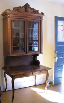

A napjainkban gyártott bútorok jelentős részéből soha sem lesz patinás, antik darab. Ám a már ma is párszáz éves darabok még sokáig megőrizhetik minőségüket, értéküket. Ha ilyen van a birtokunkban, tartsuk nagy becsben, és ennek szellemében használjuk, ápoljuk!
Kálmán György kicsit több mint tíz éve foglalkozik antik bútorokkal. Édesapja kárpitos, és egy jó barátja régiségkereskedő, így adottak voltak a körülmények az induláshoz.
- "Ránézésre nem lehet megállapítani egy otthon található régi bútorról, hogy képvisel-e számottevő értéket. Persze közelítheti a realitást, ha belegondolunk: ma mennyibe kerülne egy hasonlót előállítani. Igyekezzünk megbecsülni a ráfordított munkát és időt: faragások, intarziák stb. Ez segíthet valamelyest betájolni, hogy mennyire értékes az adott tárgy" - kezdte az antik-praktikák bemutatását a Kálmánantik tulajdonosa.
A szakembernek a mai bútorokról nincs túl jó véleménye, mint mondja a mostani "termékek" a silány anyaghasználat miatt mire régiséggé tudnának válni, egyszerűen elporladnak...
- "A mai bútorok nagy része pozdorjából készül, ami faforgács egy formaldehid alapú kötőanyaggal préselve, tehát "szemét méreggel ragasztva", így nem csak könnyen tönkremegy, de javíthatatlan és még káros is. Valamint a profit célú fantáziátlan tömegtermelés sem versenyezhet az egyedi igények alapján kézzel, minőségi anyagból, becsülettel készített darabokkal.
Az antik bútorok jellemzően politúrozott felületűek ezért fokozottan érzékenyek a környezeti hatásokra: napfényre, hőre, nedvességre. A kereskedelmi forgalomban kapható ápolószerek közül azokat válasszuk, melyek méhviaszt tartalmaznak.
Ha valaki házilag kezdene el felújítani egy antik bútort, első szabály, hogy szeget soha ne használjon. Tisztességes bútorokban a zárakat, vasalatokat leszámítva nincs fém. Minden csapolással, fogazással, lapolással van ragasztva, ezek javítása inkább szakember dolga."
- "Felújításkor a bútor stílusa behatárolja a kárpitok mintázatát, de nem szükséges ezekhez mereven ragaszkodnunk, fontosabb, hogy a tulajdonosának örömet szerezzen, jólessen a szemnek ránézni, passzoljon a szobához. Egyébként meg: a Vevőnek van igaza! Volt, hogy korabeli Bieder fotelt ocelotmintás kárpittal kellett restaurálnunk. Nem volt jó érzés..." - említette Kálmán György.
