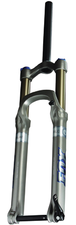

Teleszkóp
A teleszkóp feladata az úthibák tompítása, ezáltal a kényelmes kerékpározás megteremtése. Teleszkópból legalább annyiféle van, mint kerékpárból, szinte minden típushoz találhatunk passzoló darabot. Más igényeknek kell megfelelnie egy túra- és másnak egy dirt jumphoz tervezett teleszkópnak. Alapvető jellemző a rugózó elem típusa, drágább darabok esetén a csillapítás és a rugóút, azaz, hogy hány millimétert tud rugózni a teleszkópunk. A villák rugózó eleme lehet acél spirálrugó, műanyag elasztomer vagy levegő. A spirálrugó a legkomfortosabb, a levegő a legkönnyebb és legjobban szabályozható. Az elasztomer önállóan már kiment a divatból, rugóval együtt szokták alkalmazni.
A villák csillapító eleme levegő vagy olaj lehet. Ilyennel csak a komolyabbak rendelkeznek. 2004 óta terjed a villák rugózásának esetenkénti lezárását lehetővé tevő "lockout". A komolyabb teleszkópok esetében ez már a kormányról vezérelve történik. Ugyancsak terjedőben van a rugóút kézzel történő változtatása. Ez egy fokozatmentes állítási lehetőség.
