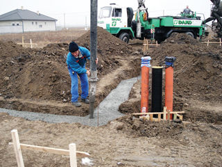

A talajhőcserélő tervezésének alapelvei:
  • 200 mm átmérőjű, min. 2 m mélyen a földben elhelyezett vezeték, 1-2 %-os lejtéssel a kondenzátum elvezetése miatt
  • a vezeték hossza 20-25 m, max. 30°-os töréssel, ami a vezeték tisztítása szempontjából még megengedett
  • a vezeték anyaga PVC, (PP, PE csatornacső, 200 mm átmérővel, sima, tömítőgyűrűs csatlakozásokkal
  • ajánlott talaj: nedves, agyagos föld, (homok, kavics nem ajánlott)
  • 800 mm átmérőjű légbeszívó akna polipropilénből
