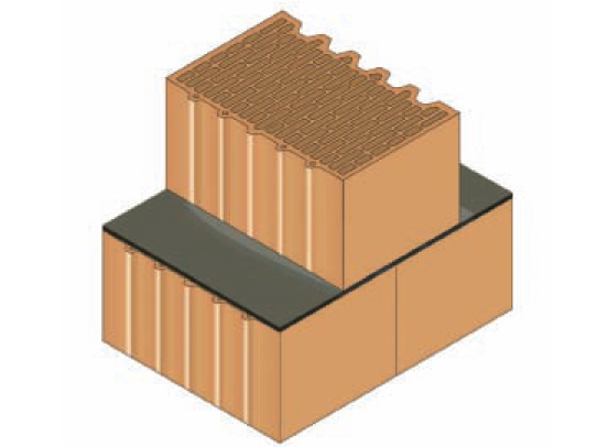

Napjainkban az utólagos falszigetelésselfoglalkozó szakembereknek egyre többször kell szembesülni azzal a problémával, amit a hibás vízszigetelésű, égetettvázkerámia falazóelemekből készült falazatok jelentenek.

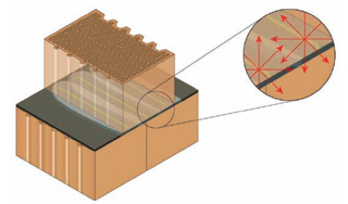

Néhány nap elteltével a DRYZONEŽinjektálókrém a falazóelem és azágyazóhabarcs kapilláris hálózatán keresztül fokozatosan felszívódik, hidrofób tulajdonságúvá téve afuratok környezetét
A folyamat eredményeképpen a falszerkezet injektáltzónájában a DRYZONEŽinjektálókrém teljesenösszefüggő hidrofób réteget képez a felszivárgó nedvesség ellen.
A múlt század ötvenes évei előtt, hagyományos technológiával kivitelezett épületek tömör kisméretű tégla, illetve kő anyagú falszerkezeteinél sikerrel alkalmazottmegoldások (hullámosított fémlemez besajtolás, nyomás alatt a falba juttatott injektáló anyagok) e korszerű falszerkezetianyag esetén egyáltalán nem, vagy csakkörülményesen vethetők be. A problémamegoldásának igénye egyre égetőbb, hiszen a lakóépületek döntő többségénélma már leginkább vázkerámia falazóelemeket alkalmaznak, sok esetben gyengeminőségű, vagy hibás technológiával készített talajnedvesség elleni vízszintes falszigeteléssel együtt. A felvizesedő falszerkezetek egészségi, hőszigetelési ésesztétikai problémát egyaránt jelentenek. Milyen gyakorlati problémákkal is kellszembenéznie annak, aki vázkerámia falazatok utólagos vízszigetelését szeretnéelvégezni? Hagyományosnak tekinthetőinjektálásos technológia esetén az üregrendszer miatt az injektáló folyadékanyagfelhasználása aránytalanul nagylenne, hatékonysága az anyag elfolyásamiatt ellenőrizhetetlen és megkérdőjelezhető. Hullámosított fémlemez besajtolása a vázkerámia falazóelem vékony cellafalainak roncsolásával jár együtt, mígrésvágásos falszigetelésnél a vágási hézag utólagos kiinjektálása a falazóelemjellege miatt meglehetősen körülményes.
