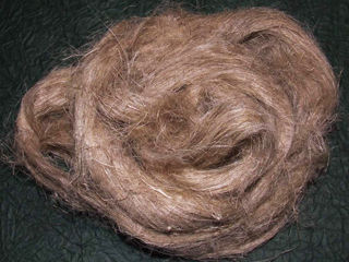

Háztartási felhasználás esetén, vízszerelésnél a kender+paszta, teflonszalag vagy teflonzsinór használható. A kender előnyös tulajdonsága, hogy olcsó, víz hatására megduzzad, kiváló tömítést biztosítva. Pasztával (ez lehet pl. sziloplaszt) fokozható a tömítés tartóssága.
