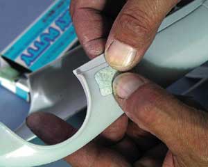

A fémszivacs szálai a húzás irányára merőlegesek legyenek
(1). A koptatott felület finomításához 000-ás fémszivacsot használjunk, végül
mosogatószeres puha ronggyal mossuk le a szinte tükörfényes felületet. A fémszivacs
