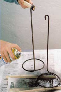

Először a cserépfogó gyűrűt hajlítsuk meg, mégpedig több fogást alkalmazva. A köracélból szabjunk le a szükséges hosszúságú darabokat. Ezt a hosszúságot a gyűrű és az akasztószem külső kerületének, plusz a függesztőszárnak összeadott mérete alapján, némi ráhagyással is számolva, határozzuk meg. Először a cseréptartó gyűrűt hajlítsuk meg. A leszabott rúdanyag végét satuba szorítva, vízpumpafogóval kissé hajlítsuk ívbe, majd az anyagot a munkaasztalra szorított sablonba helyezve, fokozatosan haladva, formáljuk kör alakúvá (1). Amint összeér a hajlított szem, próbaként illesszük a cserép pereme alá. Ha nagynak bizonyulna, akkor a sablonban fokozatosan szűkítsük a gyűrű átmérőjét, ha pedig szűk lenne, ugyanígy bővíthetjük is az átmérőjét. A fontos az, hogy a cserép biztosan feküdjön fel a gyűrűre. A konzol szárát satuba fogva, a fogóval hajlítsuk függőlegesre, majd a végére kézzel hajlítsunk nyitott végű akasztószemet (2). Ha a rúdanyag felülete esetleg rozsdás, kenjük be "ferropasszittal", majd amint a szer hatására eltűnt a barnás szín, bő vízzel öblítsük le alaposan. Az így passzivált felületű konzolokat szárítsuk meg, végül kétszer fújjuk be akrilzománccal (3).
Amíg a festék szárad, fúrjunk a fal kiszemelt pontjaiba lyukat a műanyagdübelek számára, és helyükre nyomva hajtsunk mindegyikbe egy alátéttel is ellátott 5x40 mm-es pozdorjacsavart. A konzolokat akasszuk a csavarszárakra, majd függőlegesbe állításuk után a csavarok szorosra húzásával rögzítsük a helyükön. Most már a konzolgyűrűkbe helyezhetjük a virágcserepeket, és csak locsoláskor érdemes ezeket a helyükből kiemelnünk.
