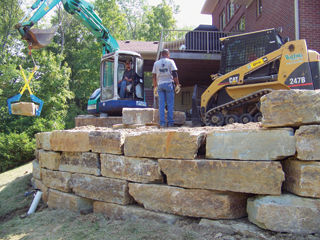

A szárazon rakott terméskő támfal az egyik leggyakoribb megoldás, ám fontos, hogy a kő télálló legyen. A homok-, illetve mészkőből álló köveket hamar kikezdi a csapadék, az időjárás és főleg a hőingadozás, így ezek állandó felújításra szorulnak, amit a telepített növények megsínylenek. A szárazon rakott támfaltípust akkor építjük, ha az áthidalandó magasságkülönbség nem nagyobb egy méternél. A fal szilárdsága növelhető, ha 1-1 követ behelyezünk a fal háta mögé is a földbe, azaz nem csak támasztjuk a földtömeget, hanem belül kicsit meg is erősítjük ezzel a módszerrel. Másfél méternél semmiképp ne építsük magasabbra, mert ezen felül már nem biztonságos. Alap e változatnál vagy nem készül, vagy minimális, 20-30 cm mély beton sávalapot készítünk, melyre kötésben felrakjuk a köveket, a hézagokat pedig agyagos földdel töltjük ki. Ennél a támfaltípusnál külön vízelvezetés nem szükséges.
Habarcsba rakott kőtámfalat nagyobb magasságkülönbségek áthidalásánál építünk, a habarcs itt plusz költség az előző változathoz képest, de cserébe jóval nagyobb stabilitást eredményez. Legalább 40 cm széles és mély beton sávalapra felrakjuk a köveket, majd hátfalként zsaluzatot építünk, a zsalu és a kőfal közé betont csömöszölünk. A habarcsba rakott falaknál is kiemelten fontos szempont a kő fagyállósága.
A talajszintig épített alapra, javított mészhabarcsba rakjuk a köveket, kötésben. A támfal első harmadában 10x10 cm-es négyzet alakú réseket, vízszivárgókat hagyunk, amelyen keresztül az összegyűlt csapadékvíz elszivároghat. A támfal víztelenítését annak teljes szélességében is megoldhatjuk átvezetett résekkel vagy behelyezett csövekkel. A kőfallal egyszerre építjük a beton hátfalat. Deszkából zsalut készítünk, és a betonkeveréket a kőfal és a deszka zsalu közé engedjük. A fal az alaptól felfelé keskenyedik a rá nehezedő nyomás miatt. A végleges magasság elérése után a felső peremére a támfalnak fedőkövet helyezünk el úgy, hogy az 5 cm-re álljon ki a támfal síkjából. Így egy vízorrot képzünk, aminek lényege, hogy a víz innen lecsorog, de nem a köveken folyik végig. Ez főleg tél végén lényeges, amikor a hó olvad, éjjel a víz visszafagy, és ha mindez beszivárog a kövek közé, akkor előbb utóbb megbontja a falat a jég tágulása miatt. A fedőkövek réseit is habarccsal rögzítsük egymáshoz.
